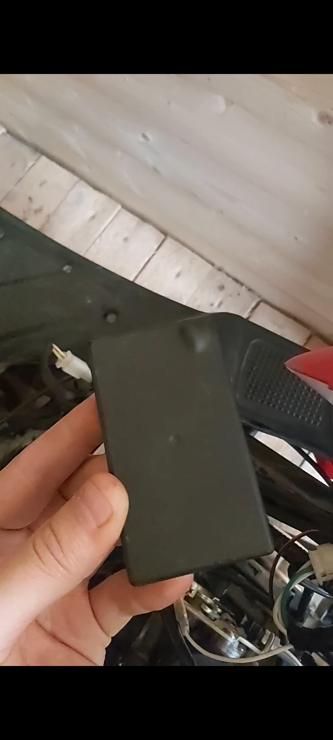

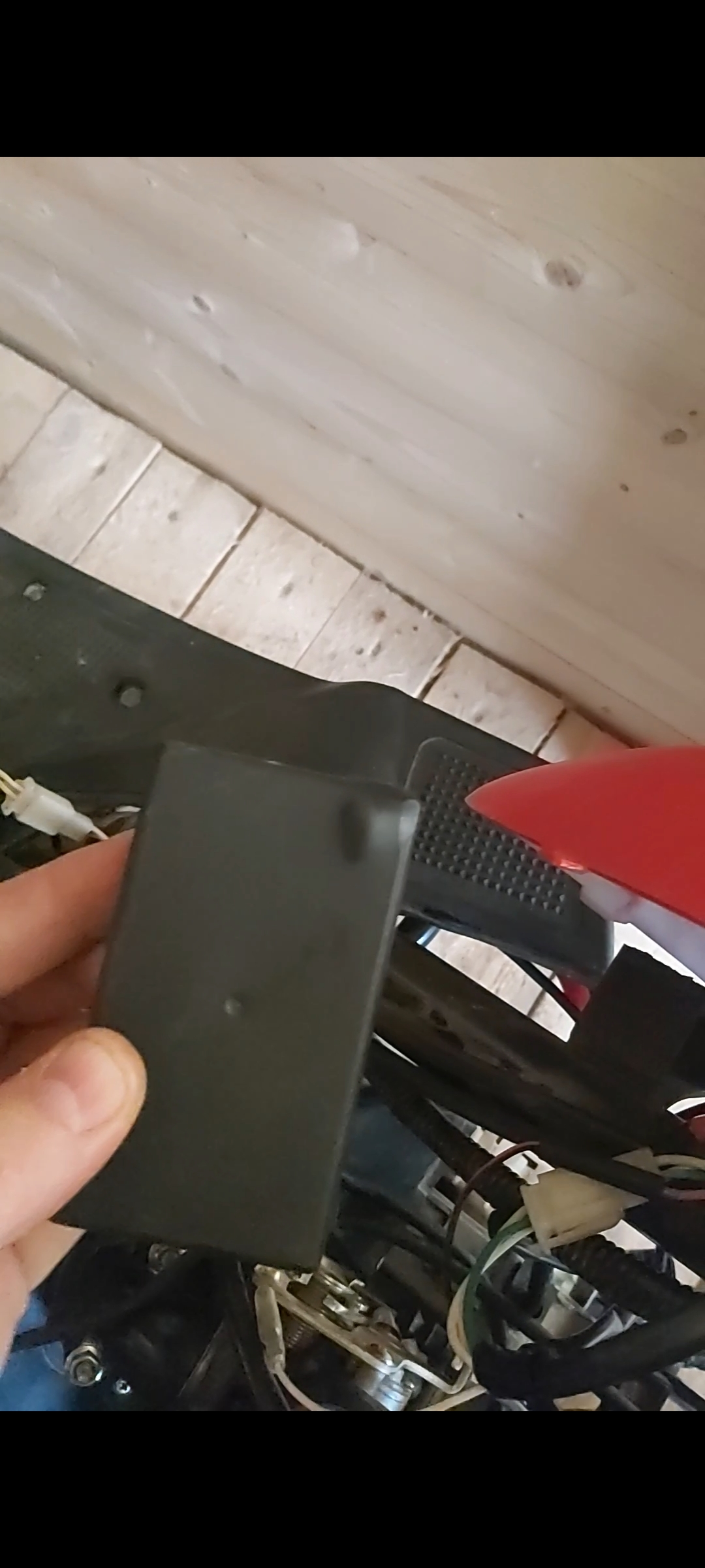

Еще один момент: у меня провод от датчика Холла болтался в воздухе. От косы, которая идет к генератору белый разъем (на 2 провода), красный провод отдельно (без него всё глохнет), а для синего (Холла) провода в косе нет. Я подсоединил синий провод от Холла к коммутатору - ничего не изменилось в плане вольтажа на клеммах, набора оборотов и стрелки тахометра. Свеча живая, катушка живая. Грешу на коммутатор, на нем вздулся корпус в углу под разъемом.

И всё же думаю поменять коммутатор, вздутие не здорово

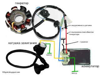

СообщениеДобавлено: 20 сен 2021, 21:30
а у тебя точно китаец?, двиг то 139, а производитель..., дело в том что если не китаец то различия в проводке очень существенные, а может какая либо "упрощенная" версия собранная из контейнера ..., перечитал твой пост, без эл. маг. датчика он бы не работал (провод про который ты говорил) значить ты что то напутал, торможение гены тоже не нормально, по поводу замены статора и ротора: дело в том что запы с китайца и НЕкитайца с виду одинаковы, посадочные места и пр. эдентичны, мне пришлось сталкиваться с последствиями таких замен, но я не электрик и соответственно переделки проводки обошли меня стороной (собственно откуда я и знаю об этой проблемме), а вспомнил я об этом перечитав твой пост и описание работы двига напомнили мне об этом, проверив стробоскопом (метки были как должно) зажигание выяснили несоответствие примерно 18 град. от нормы..., решили вопрос установкой другого колокола..., к чему я веду, проверь гену, проверь подключение, но думаю без электрика не обойтись...
