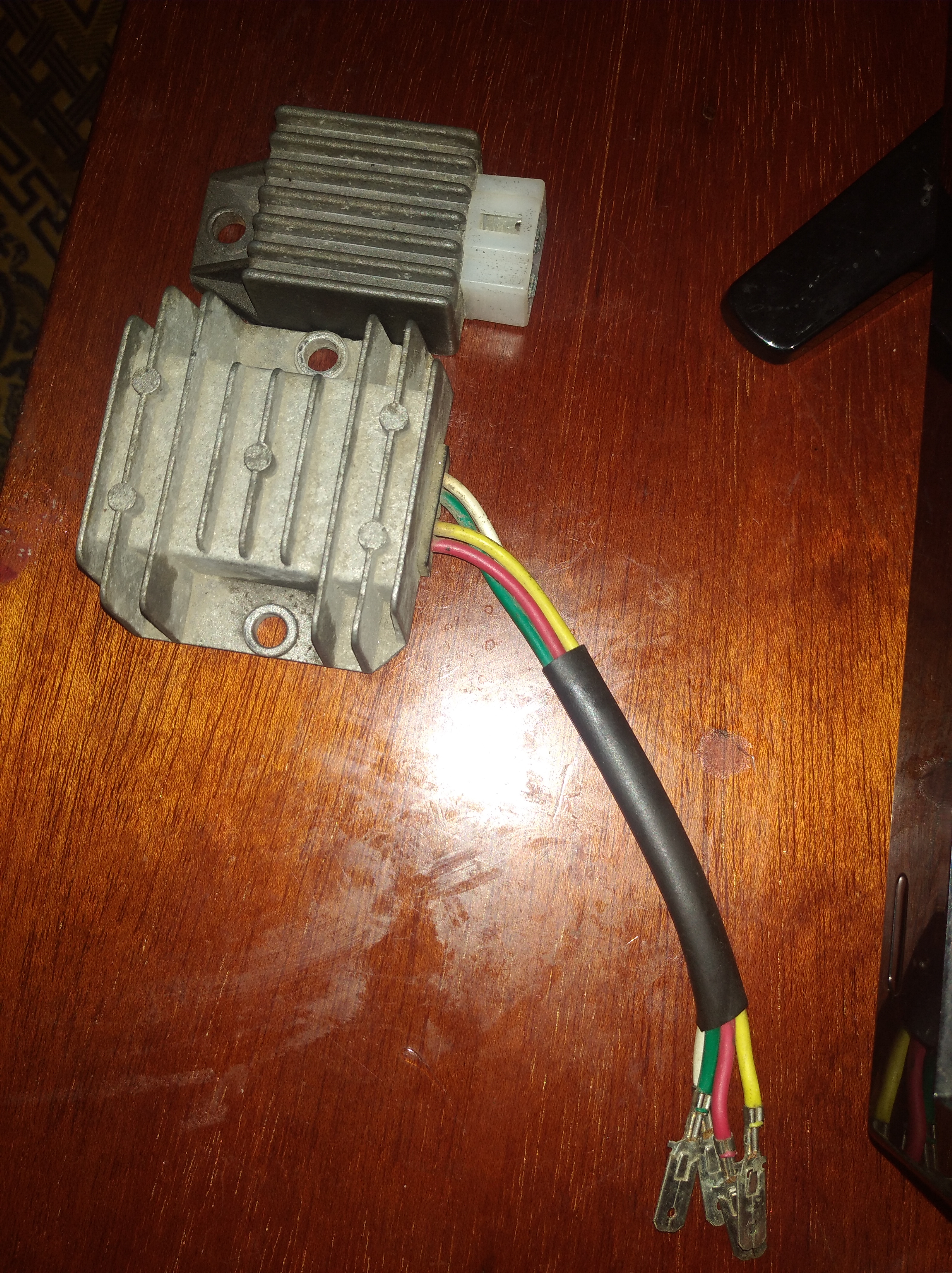

С помощью мультиметра в режиме прозвонки я прозвонил минус АКБ на раму,двигатель и реле(прозванивается) плюс с АКБ на реле так же присутствует.С генератора так же звонится все на реле,сам генератор так же вырабатывает переменный ток,2 фазы показывают на холостых оборотах 18-19 вольт,с увеличением оборотов так же и увеличивается вольтаж.
Остается один такой вопрос,у меня реле регулятор на 5 контактов,я так понимаю это для трехфазных генераторов,при покупке нового реле я не заметил что на старом под само реле обрезан такой же провод.Можно использовать реле с 5 контактами на 4? или вся проблема именно в несовместимости реле?И второй вопрос что это за вторая маленькая релешка которая тоже находится в передней части скутера?
IMG_20220325_200451.jpg [ 6.23 MiB | Просмотров: 2917 ]

Это два разных реле зарядки, на верхнем фото это одно фазных 50куб, а на нижнем фото трёх фазный 150 куб , если в кратце Покупайте оригинал какой был
