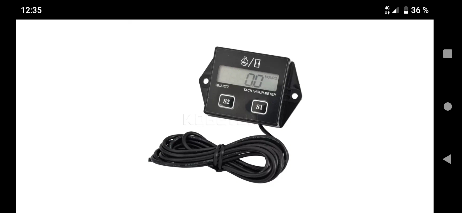

Спасибо. Мне посоветовали взять простой тахометр с получением сигнала от бронепровода. Посмотрим...
Screenshot_20220614_123516.jpg [ 107.82 KiB | Просмотров: 3900 ]
