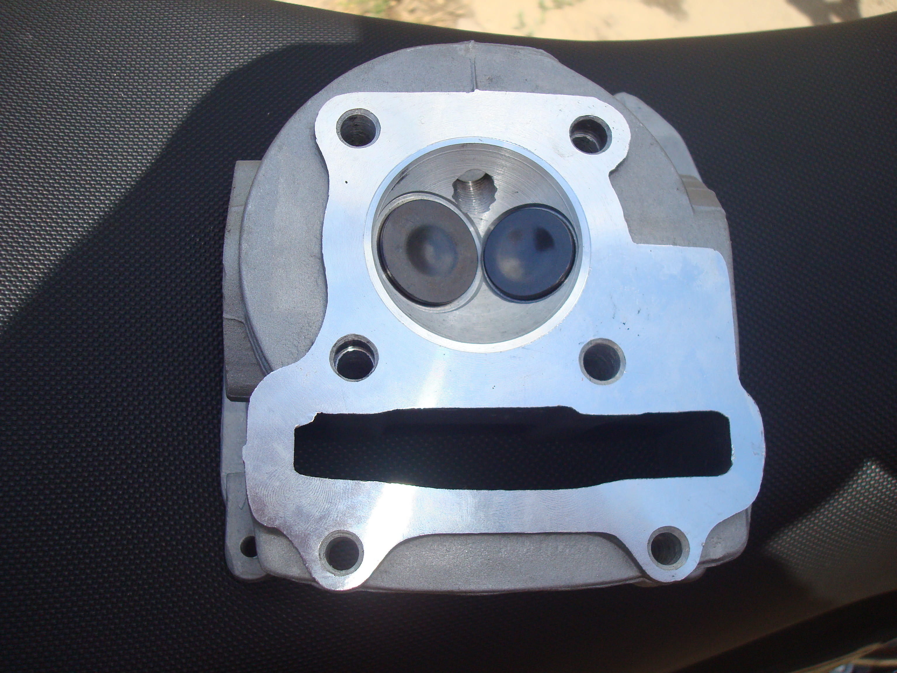

Длина клапанов 20/23 рассчитана на изменение глубины и объема чаши головы, что видно даже визуально. На размер выдвижения не влияет. Сравните чашу 16/18 и 20/23(фото) и все станет понятно. На фото голова установленная на мой 139. Поршень обычный выпуклый.

Автор:  Sergey381 [ 08 авг 2022, 13:03 ]
Заголовок сообщения:  Re: Вопрос по 139qmb и клапанной головке
Благодарю, большое спасибо за разъяснение
