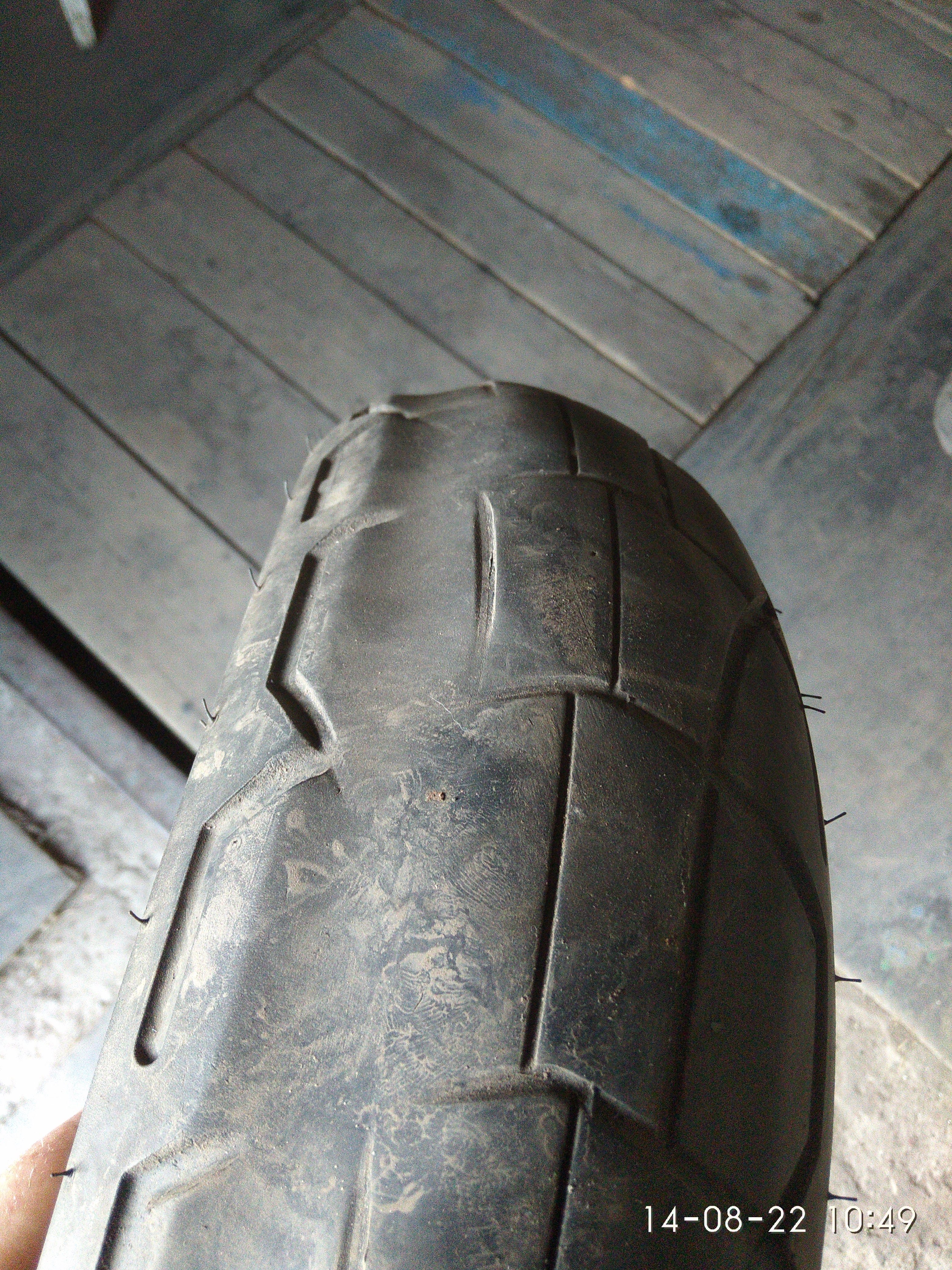

Вайпер шторм, 80 куб. Съедает левую сторону резины заднего колеса. На фото пробег около 2000км. Сайлентблоки двигателя поменяны, задние амортизаторы поменял местами. Рама ровная. Поставил новую резину и через 500 км заметил что износ слева быстрее происходит. В чем может быть причина?

Колесо сильно завалено влево. Может, вместе с движком. Видел я такое. Качалка скручена, может...

Есть вариант что редуктор умерает, та деталь на чем колесо стоит если заднее.
что такое качалка? Пятно контакта с асфальтом симетричное по всей ширине резины.
люфтом, посторонних шумов нет в редукторе нет. Ехал позади груженого скутера и смотрел, колесо идет ровно. Не заваливается. Пятно контакта с асфальтом симетричное по всей ширине резины.

Качалка - промежуточный кронштейн между рамой и двигателем. Если колесо стоит ровно, остаётся три варианта: 1- Покрышка дефектная, её профиль не симметричный. 2- Колесо трётся обо что-то на скутере; 3- Левых виражей у скутера в разы больше, чем правых. По кругу с левым поворотом гоняешь?
3. Да налево заворачиваю более агрессивно чем направо, но не думаю что это явилось причиной столь сильного износа с одной стороны
2. Колесо точно не трется. Были мысли что что то попало между двигателем и колесом - вот и сожрало. Но в этом сезоне поставил новую резину. После 1тыс км заметил что износ слева больше. Т.е. происходит то же самое.
1. Вот возможно что дефект. Ибо взял новую покрышку, она оказалась идентичной предыдущей. Надо было другую фирму брать.

Настолько большую несимметричность профиля накачанной покрышки не заметить нельзя, я думаю. За 18 сезонов ни разу не попадалось такой.
