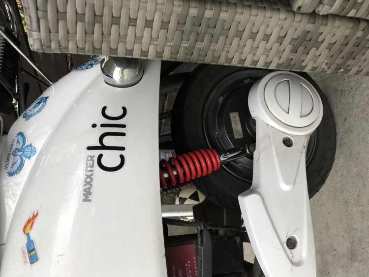

Вечер добрый!
Такая проблема, заменил амортизаторы на своём Maxxter Chic (электрический китаец). Аморты втулка-втулка, брал 280 мм как и родные, бренд HAORUN.
После замены явно стал чуть жёстче, чем был, но это не смертельно. Проблема в том, что когда едем вдвоём - сильный стук на неровностях, реально сильный, что аж стрёмно ехать.
Что это может быть?
Мой вес 85, пассажира - 60.
Спасибо!
Комментарий к файлу: новый аморт
DE67DF89-4ADA-42A9-AEA7-7F174F07A363.jpeg [ 2.4 MiB | Просмотров: 3969 ]

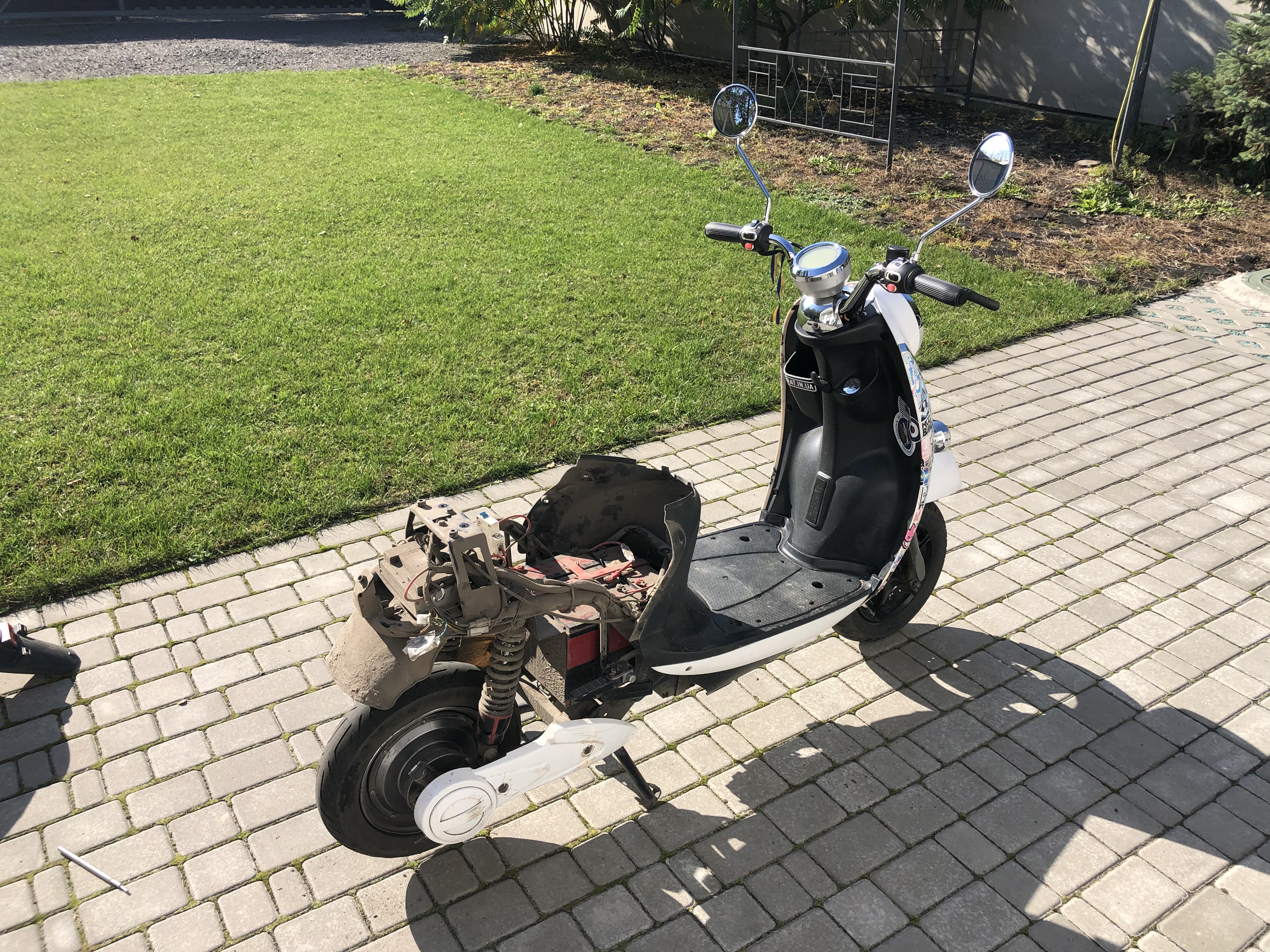

Комментарий к файлу: скутер на старых амортах
AC7858FF-D99E-492C-8128-2A670E25A173.jpeg [ 5.81 MiB | Просмотров: 3969 ]

Нет резинового демпфера на штоке.
