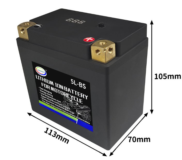

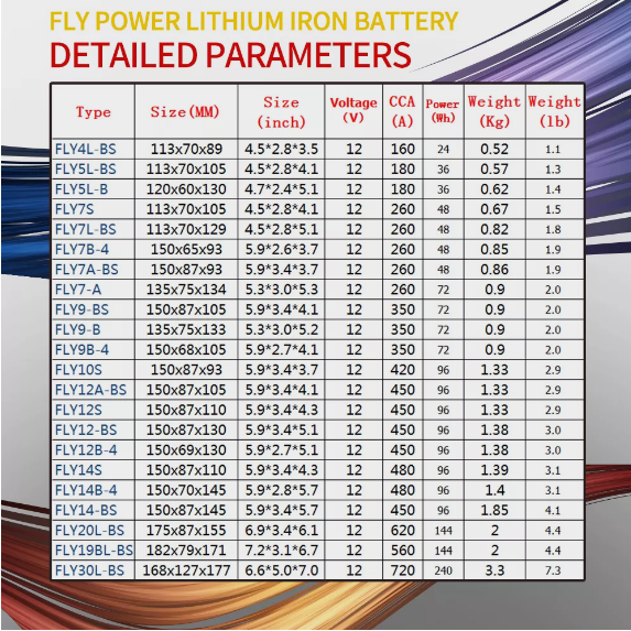

В том то и дело, что есть и выбор довольно велик, но у лития строгие ограничения по току, поэтому и спросил. По сути дела после полного заряда будешь ехать, как без АКБ и система будет испытывать скачки напряжения (я так думаю).
2023-01-31_22-06-24.png [ 235.98 KiB | Просмотров: 6173 ]
2023-01-31_22-04-41.png [ 424.27 KiB | Просмотров: 6173 ]

Ну да, производитель идиот... :ti_pa: Надо срочно написать ему о скачках U, вразумить.
