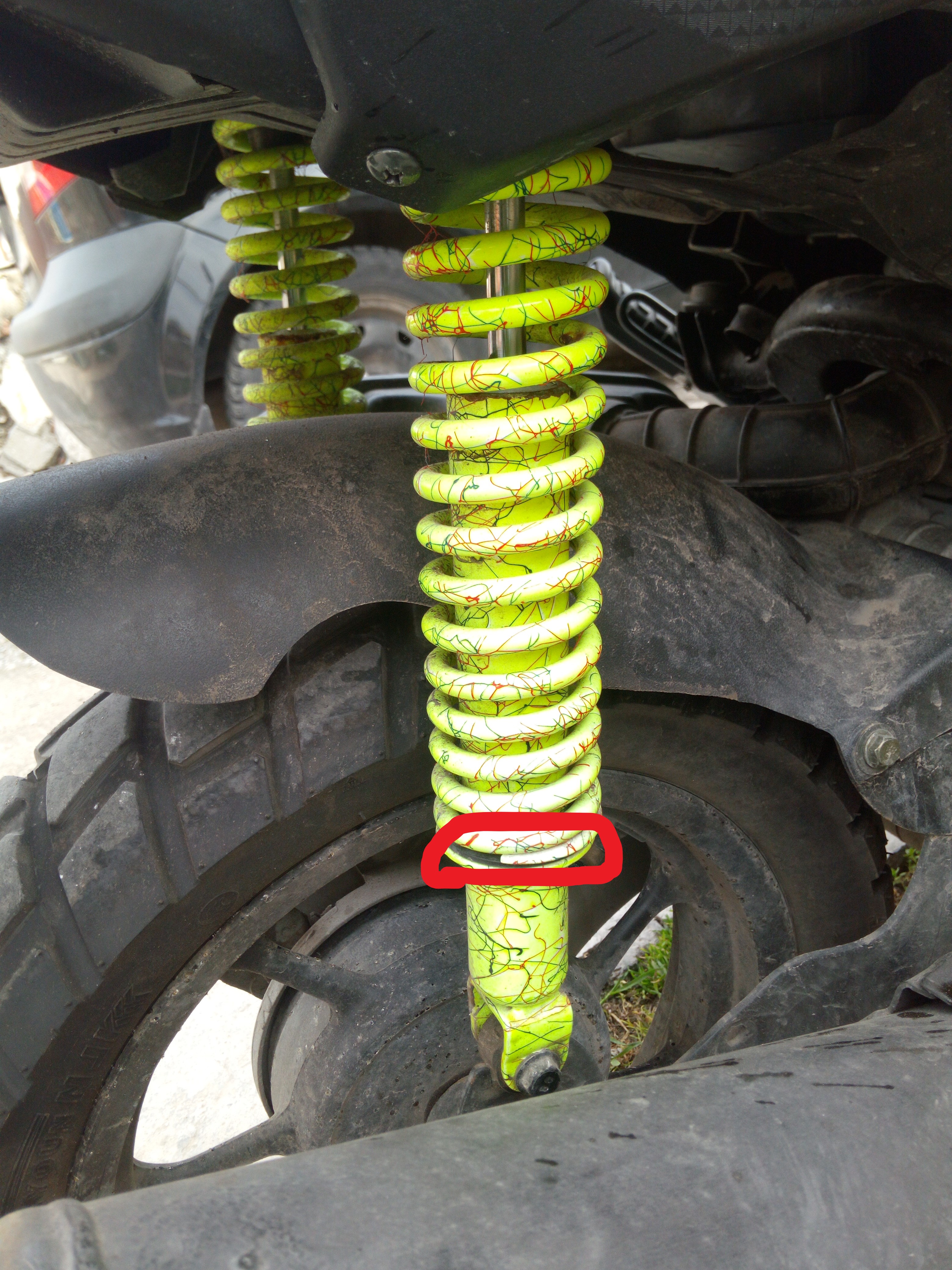

Амортизатор вот такой. Чтобы укоротить пружину нужно подпиливать аккуратно вот эту нижнюю часть, я правильно понимаю? Там конец пружины плоский, черт знает на какую величину ее нужно укорачивать, вероятно только опытным путем проверять многократно с установкой-разборкой на ее положенное место, или же каким-то динамометром измерять усилие на ней...Такие приборы вообще есть?

Жесткость пружины зависит от её хода и количества витков (больше-мягче). Отрезать нельзя, будет перекос. Единственный способ без уменьшения диаметра пружины, это стяжка одного, двух, трёх звеньев пружины и последующая регулировка "преднатягом". Как пример фото "мягкого" амортизатора.

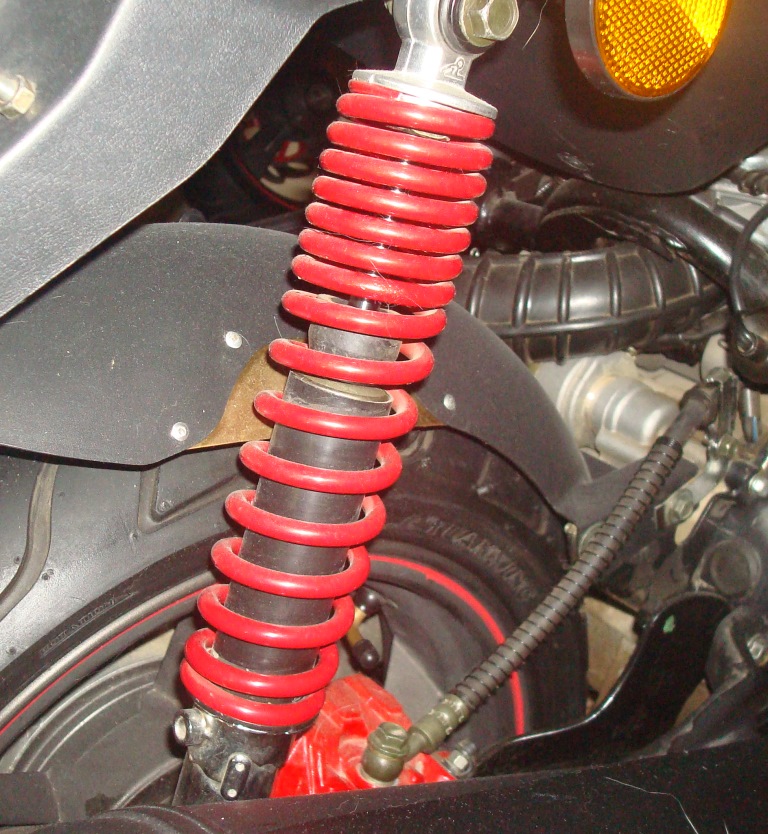

Пружину обычную можно отрезать с любого конца. Пружина необычная, с прогрессивной характеристикой (то есть с переменным шагом) - на фото Alex Push. (Разумеется, чтобы уменьшить перекос пружины, отрезанный конец нужно выровнять, чтобы его плоскость была перпендикулярна продольной оси пружины, по возможности, как с завода. И можно фото с примером стяжки витков? Такая стяжка, Alex, всё равно бы дала изгиб пружины). И да, Lamia, с первого раза не получится, даже с прибором, если такой и существует... Если чувствуете, что это всё слишком сложно, купите амортизаторы с регулируемым преднатягом пружины. Это лучший, хоть и более дорогой вариант. А эти продать, или потом сделать, по мере накопления опыта.

lovelead, таких фото наверное нет. Когда мы говорим об амортизаторах, то забываем об самой важной его характеристике - его амплитуда. Возьмем 5 единиц. График где У - амплитуда (+ сжатие - отбой), Х - ход. Эндуро показатели будут У +5/-5 Х5 (нивелируется стойкой). Спорт У +2,5/-5 Х 2,5 (нивелируется большой массой). Кросс У +5/-2,5 Х 5 (нивелируется малой массой). Скутер +2,5/-2,5 Х2,5 (нивелируется смещением центра тяжести на заднее колесо). В случае У -5 на скутере происходят "тычки в спину" (при У +5 будет "проседание"). Сцепление витков (желательно по центру), аналогично магниту, ускоряет сжатие, замедляет отбой. Сейчас такое делать никто не будет, а в конце 80-х при дефиците запчастей собирали из того, что было. Мы относили амортизаторы на автобазу "Каспрыба" и Мастер в зависимости от необходимых параметров настраивал ход и амплитуду. В моем случае "клипсовал" витки амортизаторов.

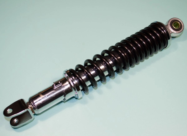

Извините, я спрошу буквально ) Это вот типа такого надо надыбать, оно будет всяко лучше чем то что есть?
Комментарий к файлу: Амортизатор задний скутер 50-150 куб. (d10 x 325-330 мм. черная пружина, регулируемый)
325mm-amort.jpg [ 134.65 KiB | Просмотров: 7296 ]
https://motaki.ru/scooters/scooter_125_150/amortizator_zadniy_skuter_50-150_kubsm_d_vtulki_12_mm_dlina_po_osyam_325_mm_s_regulirovkoy_jestkosti
