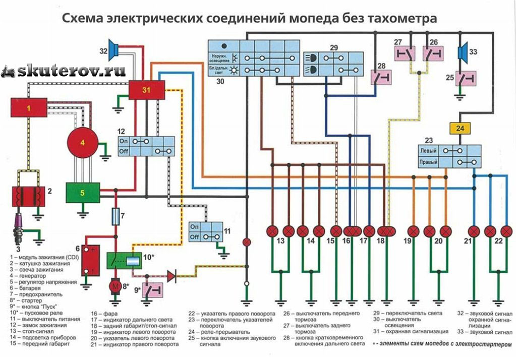

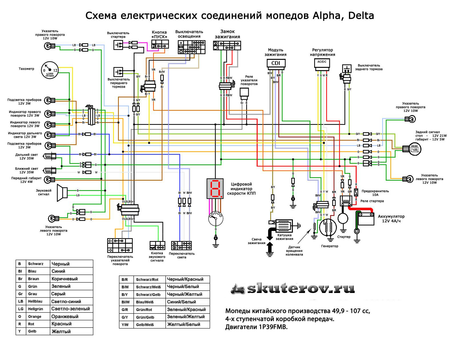

По какой схеме у Вас сделана проводка?
схемы прикладываю.
shema-provodki-mopeda-alfa-110.jpg [ 355.13 KiB | Просмотров: 12334 ]
shema-elektriki-mopeda-delta-50-bez-tahometra.jpg [ 180.47 KiB | Просмотров: 12334 ]
 Заголовок сообщения: Re: Нет зарядки генератора ALFHA
СообщениеДобавлено: 26 апр 2023, 07:48
Зарегистрирован: 14 апр 2023, 07:06
Транспорт: Alfha
По первой
