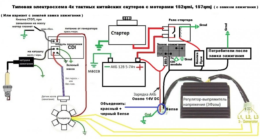

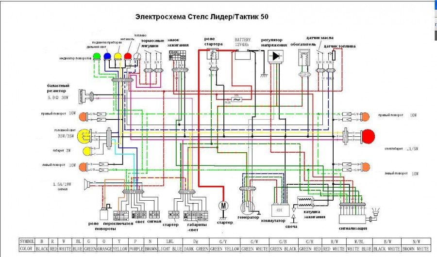

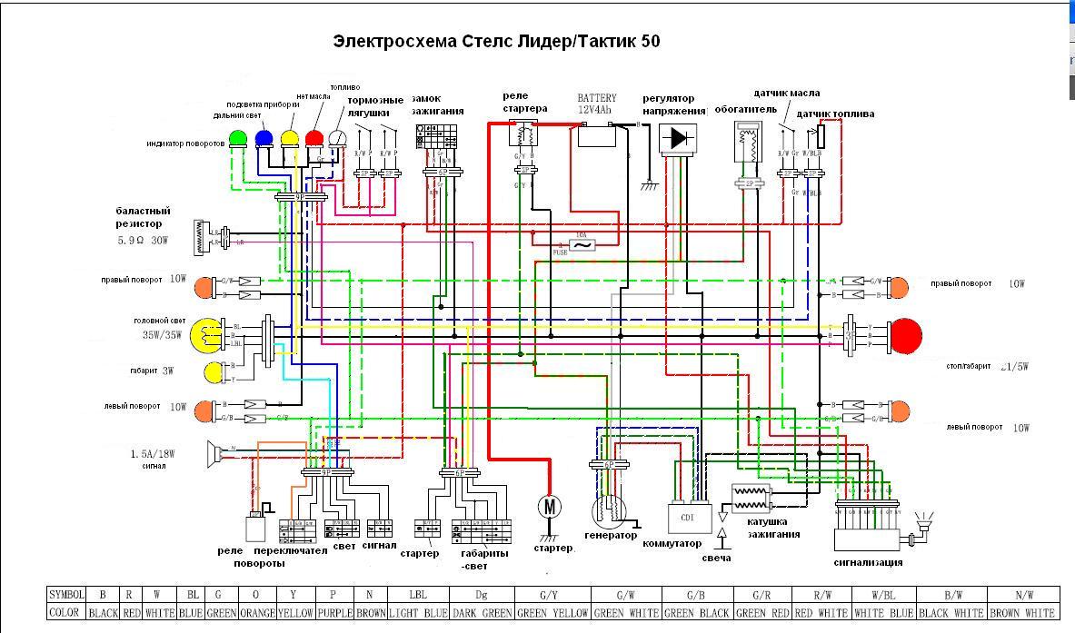

СообщениеДобавлено: 28 апр 2023, 19:01
revun, у Вас "колхоз" там все может быть.
Может стоять концевик у подножки провод которого идет в "глушилку" на коммутаторе.
Что нашел, ссылки не выкладываю их блокируют.
Без имени.png [ 289.64 KiB | Просмотров: 12876 ]
схема лидер.JPG [ 144.23 KiB | Просмотров: 12876 ]

Спасибо. Насчет чего угодно при "колхозе" догадываюсь, интересует сигналка - она как штатное оборудование или сами ставили?В схеме, которую вы нашли, указана, в магазе продается и имеет стелсовский артикул, наверное штатная, тогда можно попробовать узнать какую цепь рвет при активации. А может проще новый блок заказать?

СообщениеДобавлено: 02 май 2023, 08:13
revun, у Вас схема соответствует выше приведенной?
Цвет проводов, соединения.?
Попробую "расшифровать" схему ,как сигналка с коммутатором завязана.

СообщениеДобавлено: 02 май 2023, 20:53
Коммутатор CDI
Слева на право:
1.Зеленый идет в сигналку
2.Красный-питание коммутатора 150-200 вольт переменки в зависимости от оборотов.
3/4. синий/зеленый пунктирные - сигнал с датчика зажигания.
5.Черный-Минус(корпус, масса).
6.Черный пунктирный выход на катушку зажигания.
Сигналка:
Слева на право:
1.Светло-зеленый пунктирный выход на лампы правого поворота.
2.Красный +12 вольт для питания сигналки, непосредственно сидит на аккумуляторе после предохранителя.(это напряжение
есть всегда независимо от положения ключа зажигания )
3.Светло-зеленый пунктирный выход на лампы левого поворота.
4.Черный-Минус(корпус, масса).
5.Красный пунктирный- Вход +12вольт после замка зажигания("нюхает" наличие +12вольт ).Появляется +12вольт после
поворота ключа "включить зажигания".
6. Зеленый- уходит в первый провод коммутатора.
7. Зеленый - Вход уходит в замок зажигания.( "глушилка" замка зажигания). Минус появляется когда зажигание
ключем выключено.
8.Зеленый пунктирный- Выход на управление реле стартера. Для запуска мотора с "брелка".
СообщениеДобавлено: 02 май 2023, 21:46
Для проверки:
Провод идущий из коммутатора в сигналку перерезать.
Конец(провод) который выходит из коммутатора зачистить.
Запустить двигатель.
Двигатель запустился-хорошо.
Глушим ключем , не глохнет - хорошо.
Спускаем с подножки, не глохнет - хорошо.
Зачищенный провод замыкаем на Минус(корпус, масса) - Двигатель заглох-Отлично, мы его победили.
Можно сигналку выкинуть.
Далее остается:
Восстановить перерезаный провод.
На разьеме сигналки соединить 6 и 7 зеленые провода.
Убрать "колхоз" который глушит двигатель при снятии с подножки.
ИЛИ
Провод "Глушилки" с коммутатора подключаем на замок зажигания на контакт "глушения мотора"(по схеме это зеленный
провод который шел в сигналку) , старый подходящий к нему провод откусываем.
Таким образом мы создаем классическую схему.
П/С Прежде чем резать провод, убедитесь что это провод "глушилка".

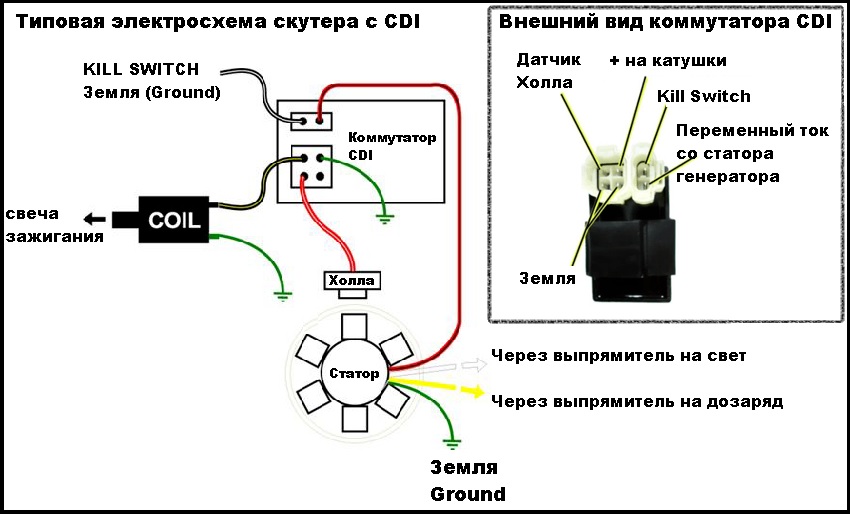

СообщениеДобавлено: 02 май 2023, 21:48
немного картинок, на картинках нас интерисует подключение Коммутатора.
el1.jpg [ 103.33 KiB | Просмотров: 12817 ]
el3.jpg [ 195.59 KiB | Просмотров: 12817 ]
