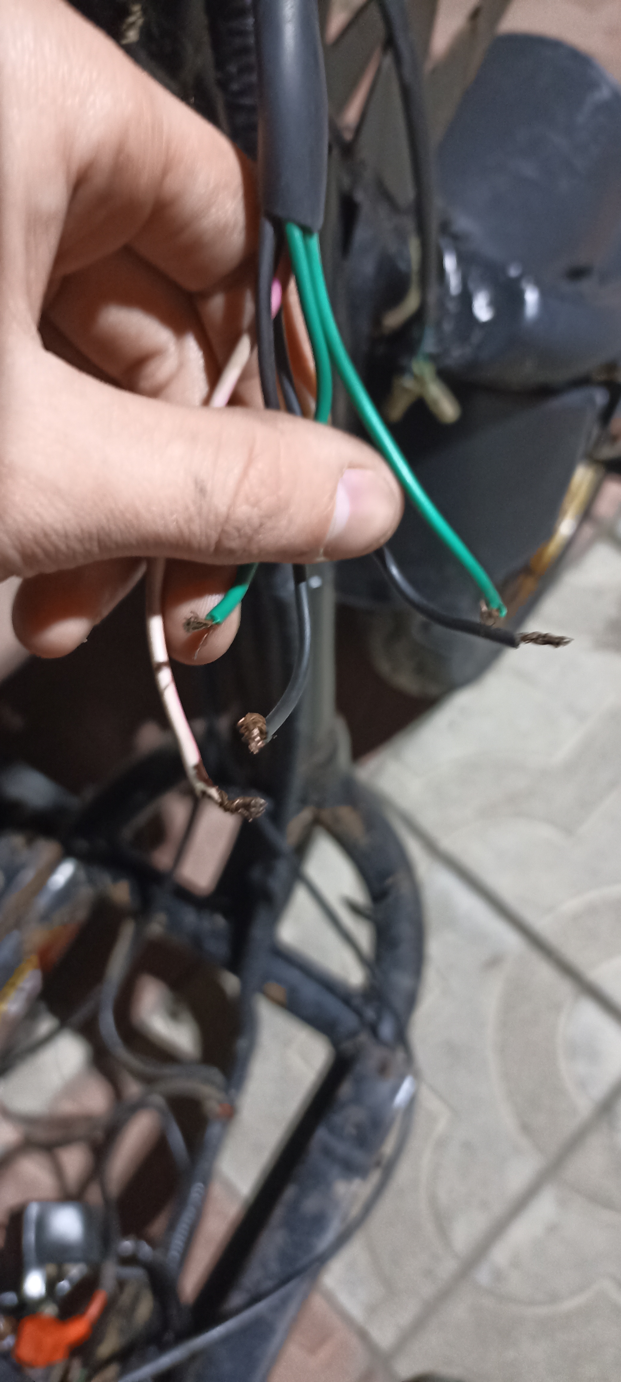

Всем привет, достался мне kugo speed max. Замка Зажигания нету,вместо него 6 проводов(2 зелёных,чёрный, чёрно-белый и красный) . Но как включить зажигание без самого замка, не говоря о ключе. Схем на него не нашёл. Подкинул рабочий автомобильный акб. На красный провод идёт 12 вольт, значит обрыва нет. И чёрный+красный подключал и красный+чёрный, чёрно-белый+зелёный подключал - скутер не оживал, подскажите пожалуйста, какие провода замкнуть? Это у меня первый китайский скутер, до этого 2т япония
Комментарий к файлу: Кажется, что это белый, но это красный!

Схемы все однотипные 90%. Смотри схему от китайских скутеров для ориентира (Хонда дио) но цвета проводов могут
не совпасть.
Замок зажигания работает так:
Когда ключ в положении выключен : размыкается цепь +12 вольт (провод с предохранителем) скорей всего красный провод .
Сигнал "масса" он-же минус подается на контакт "глушилка" модуля зажигания.
Когда ключ в положении включен : через контакты замка зажигания замыкается цепь +12 вольт (провод с предохранителем) это напряжение
идет на питания поворотников и "стопарей" .
Сигнал "масса" он-же минус через контакты замка зажигания "снимается" с контакта "глушилка" модуля зажигания.
