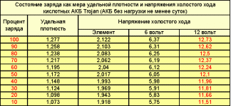

Alex Push писал(а):
Полный заряд АКБ AGM 13.3V, GEL 13.1V. 12,7V сутки спустя после зарядки, это уже дохлый АКБ.
Это как раз не "дохлый", а нормальная АКБ.
Параметры АКБ.PNG [ 23.93 KiB | Просмотров: 6298 ]
Гуглить надо внимательнее.

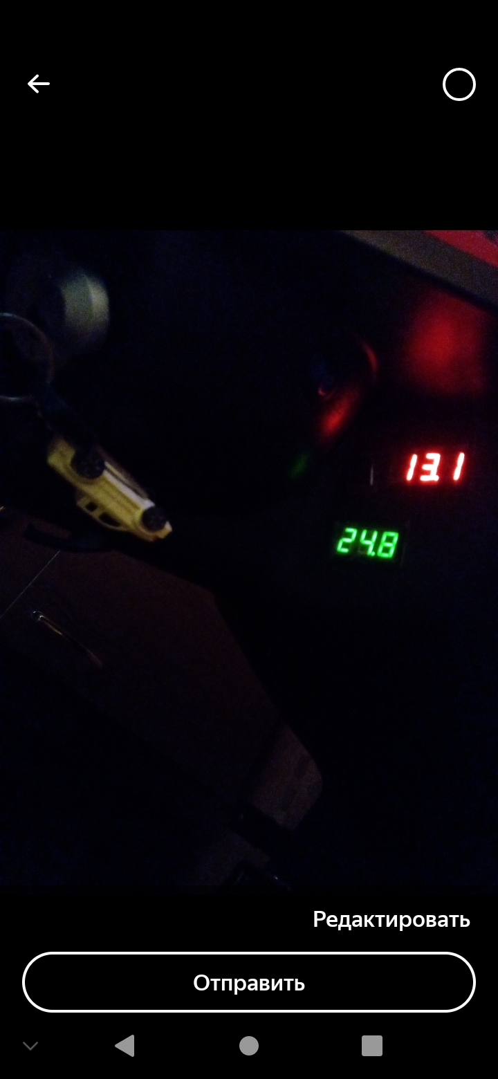

lovelead, АКБ AGM идут сухими. В упаковке пластиковая ёмкость разделённая на части с электролитом. Снимаем пломбу с АКБ переворачиваем ёмкость с электролитом пломбы на ней прокалываются выступами над отверстиями, АКБ заполняется. При желании можно измерить плотность до залива. Ваша неосведомлённость в данном вопросе поражает, как и Ваша упертость в некоторых вопросах. На фото показания вольтметра и температура двигателя ( головы) моего скутера ( сутки после работы) АКБ AGM Delta 1208. (Зажигание выключено, двигатель не заводился ( запитано напрямую от АКБ с вкл/выкл)). P.S. оригинальные AGM АКБ всегда идут " сухие" с отдельными ёмкостями для заполнения ( исключение для герметизированных). Почему так, надеюсь ума понять хватит???
Screenshot_20230603_130438.jpg [ 333.3 KiB | Просмотров: 6246 ]
