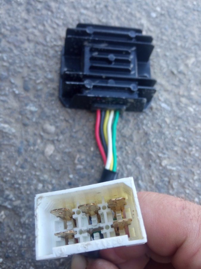

1. Реле регулятор....идёт перезаряд АКБ от 15 до 17 Вольт на мультиметре...одна АКБ уже вышла из строя...реле приобретал трижды...с новым реле проблема не уходит, магазин обратно реле не принимает...стоимость реле 600 р. за штуку...

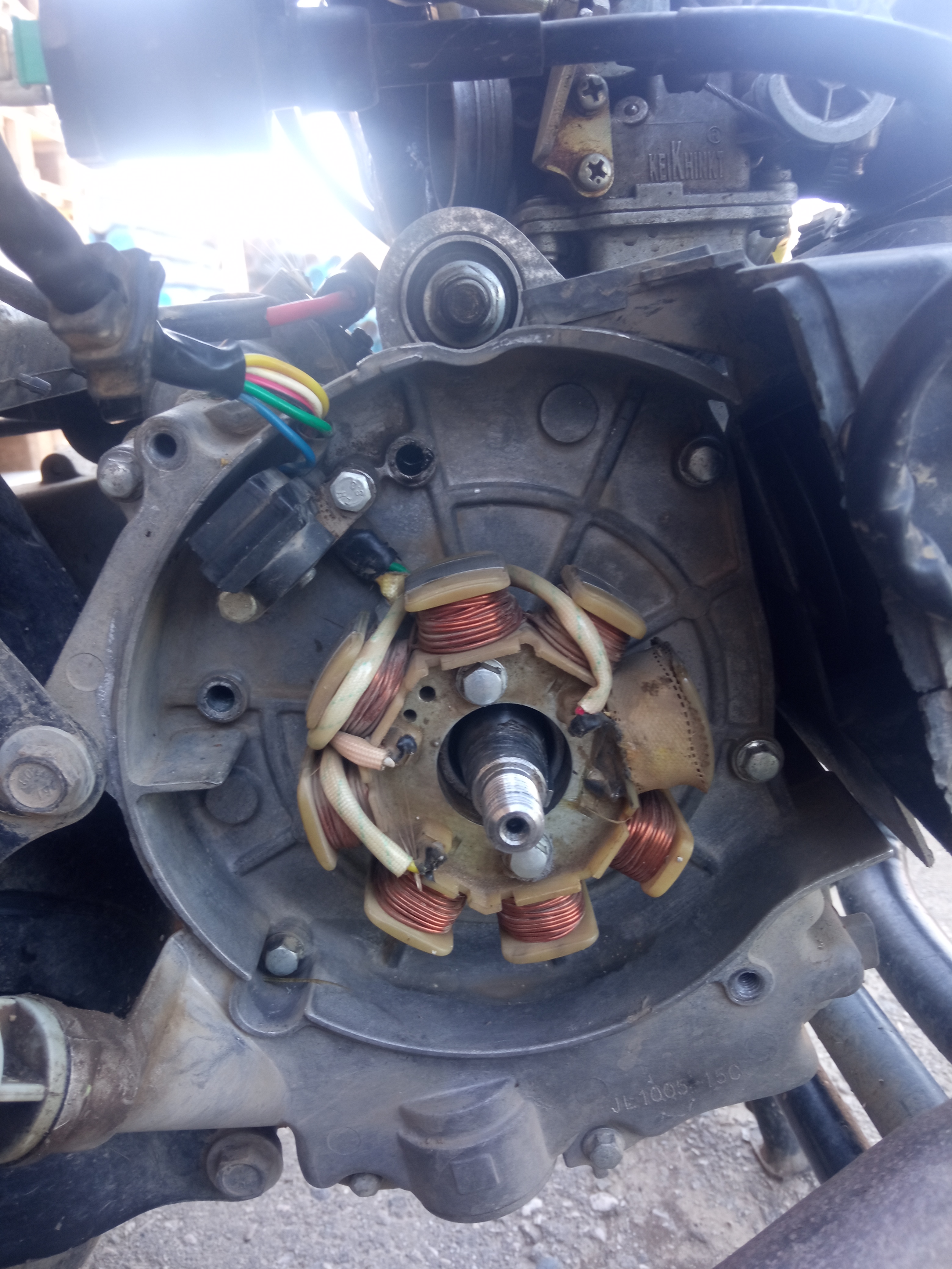

- Существуют ли методы диагностики реле и генератора и где взять эту информацию???

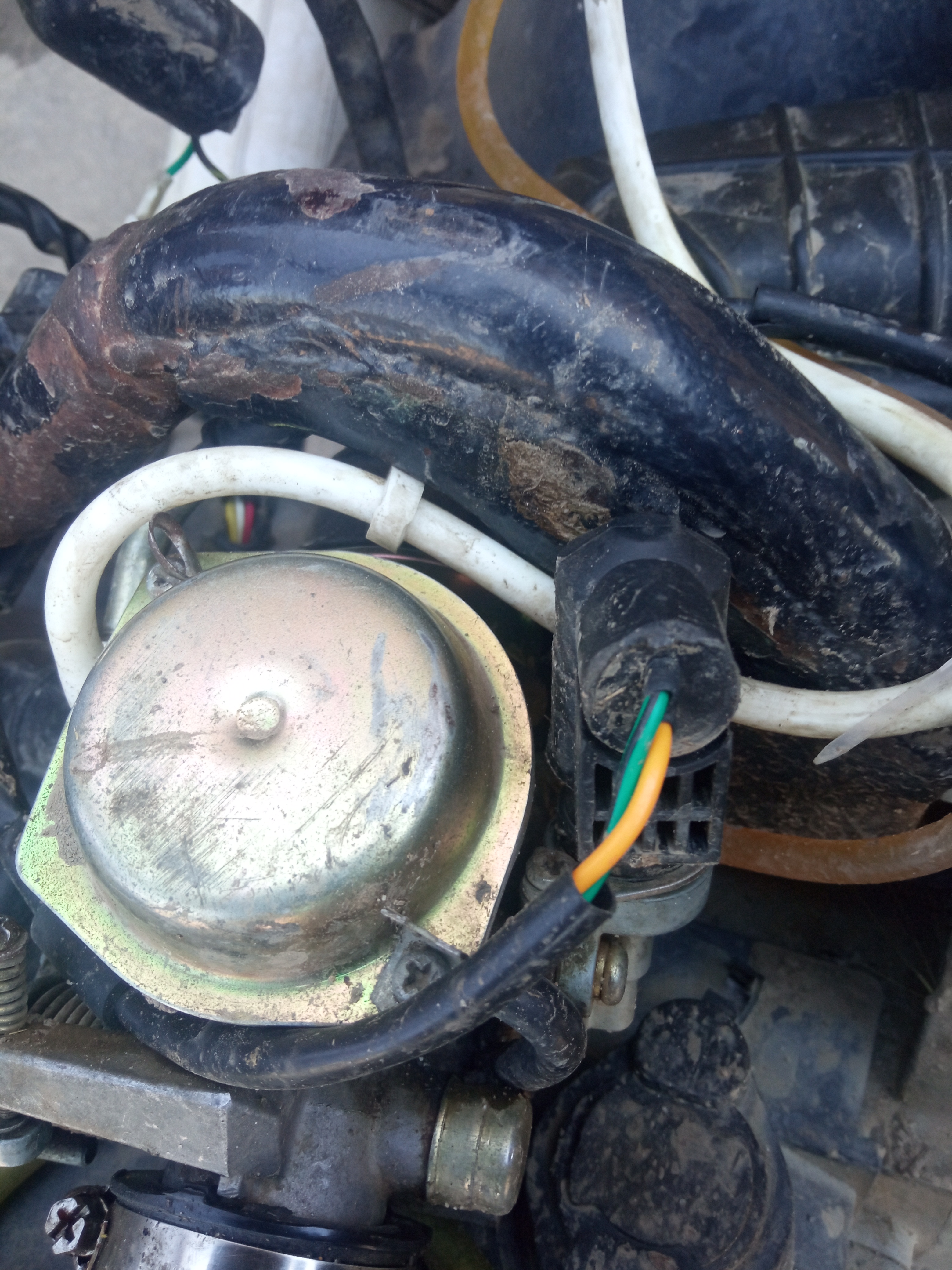

2. Маятник двигателя.... при ремонте столкнулся с проблемой, что карбюратор с трудом впихивается на своё штатное место, упирается в маятник...электромагнитный клапан, так же упирается в маятник и при малейшей амортизации его просто выламывает со своего посадочного места...на маятнике видны следы сварки в двух местах (не заводская сварка)...Сломал голову...или не его карбюратор???или не его маятник??? или иная причина??? Фото прилагаю...

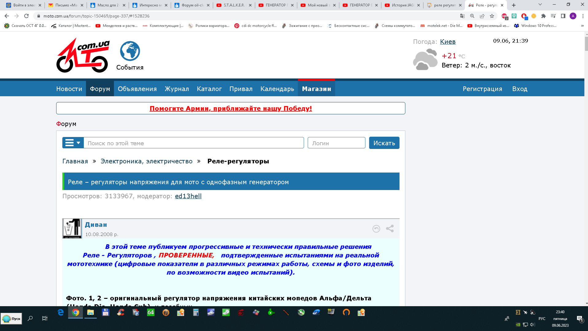

Хороший саит по скутерам, даю скриншот так как ссылку блокируют.
Без имени1.png [ 254.61 KiB | Просмотров: 7035 ]

Регулятор лучше собрать самому.
Если верить цвету проводов на регуляторе , то регулятор у Вас 99% однофазный.
Цвет провода-сигнал:
Зеленый - минус(он-же корпус,общий.земля)
Желтый - вход обмотки освещения с генератора.
Белый - вход регулирующей обмотки с генератора
Красный - Выход с регулятора 14,5 вольт для зарядки аккумулятора.
Черный - на Вашем регуляторе дублирует 14,5 вольт.
Вопрос : Когда двигатель заглушен, но зажигание включено, Ближний/Дальний свет не горит?
А работают только поворотники и "бибикалка", и возможно при нажатии на тормоз загорается "стопарь" ?
Схемы можно посмотреть от китайских скутеров с моторами 157QMJ,152QMI,139QMB. Как правило схемы на 90% совпадают,
но есть различия на моторе 157QMJ может стоять трехфазный регулятор.

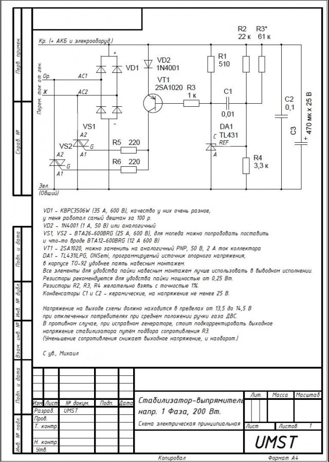

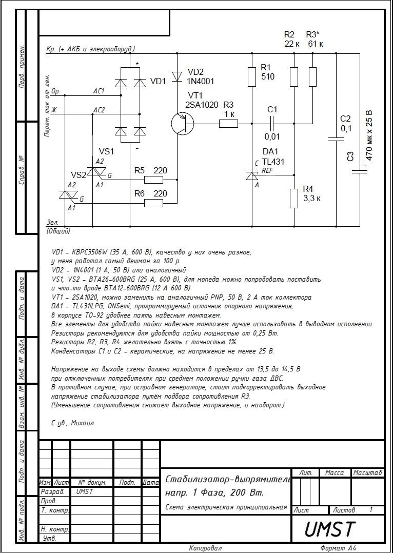

СообщениеДобавлено: 10 июн 2023, 08:43
Схему нашел на drive2
"Самодельный РН для скутера"
https://ввв точка drive2 точка ru/b/556007363199370458/
Самодельный РН для скутера.jpg [ 220.15 KiB | Просмотров: 7021 ]

Транспорт: скутер модель и марка не известна двигатель DF1P52QMI "китаец" объём 125 см3
Эта схема реле подойдёт для моей ситуации???

на схеме я насчитал четыре провода...а у меня на рр их пять...

У Вас регулятор такой системы, 5-тый(черный) провод это "обратная связь" по напряжению +14,4 вольт,(провод по которому осуществляется регулировка) которая берется после замка зажигания.
В других 4-х контактных регуляторах , этот сделано внутри самой электрической схемы, черный провод там не нужен.
По этому на замок зажигания приходит только красный провод.
Да, схема подойдет.

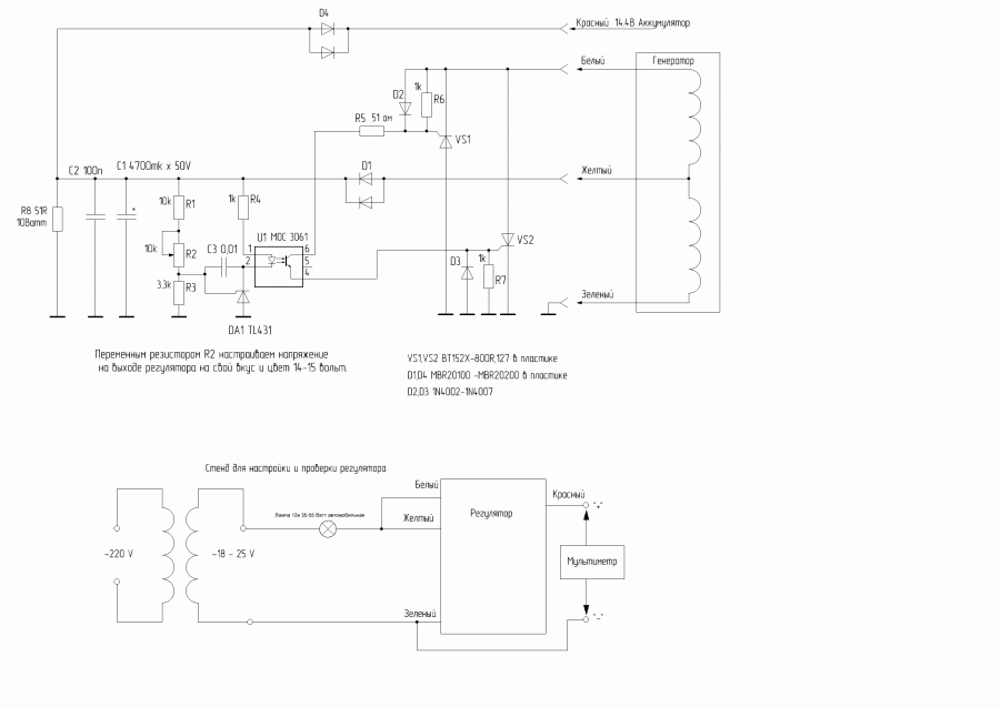

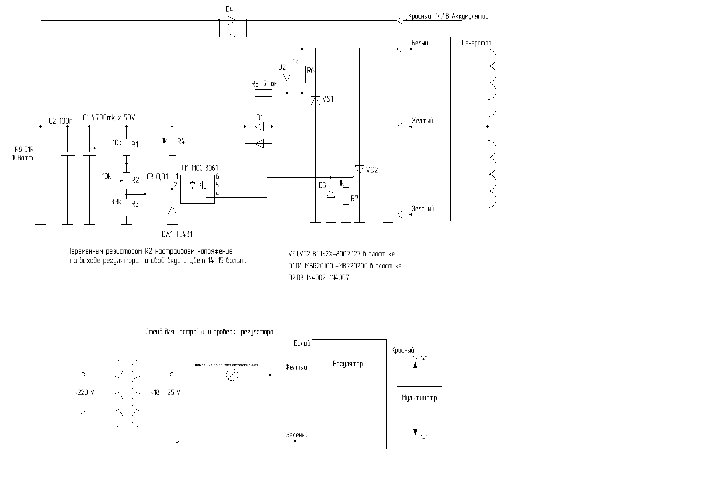

Привожу свою схему.
Я ее спаял, на трансформаторе проверил, а поставить пока руки не дошли.
Регулятор скутер.GIF [ 50.18 KiB | Просмотров: 7008 ]

Честно говоря я в этом ничего не понимаю... Если убрать чёрный провод, это надо и проводку переделывать????
 Заголовок сообщения: Re: реле регулятор
СообщениеДобавлено: 10 июн 2023, 17:00
проводку переделывать ненадо.

Anton 77 вы бы не смогли мне сбросить перечень деталей...которые входят в схему??? и где их можно приобрести???

да и ещё вопрос...из двух предложенных вами схем, какая так сказать по надёжнее????
