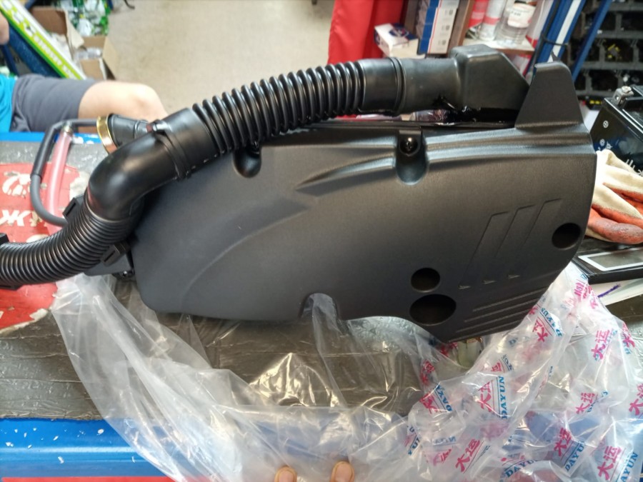

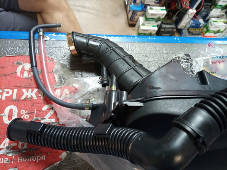

И еще вопрос, у меня сейчас стоит воздушный фильтр, с одной трубкой которая идет в карбюратор, но сам фильтр грязный, в магазине остался воздушный фильтр в сборе только одного типа, но там 2 трубки, одна так же в карбюратор, а вторая куда должна идти? Фото прикрепил там видно 2 трубки.

Добрый день. Масло капало с воздушного фильтра (бокса)(и стекало вниз). Так часто бывает при переливе масла (выдавливается через сапун). По этой же причине и все проблемы. Воздушно-масляная эмульсия при переливе масла забивает воздушный фильтр. Прозрачная трубка это ёмкость для масла (в данном фильтр-боксе она отходит от "улитки") когда она наполнится, вытащить заглушку, слить масло (у меня в стоке ещё одна прозрачная трубка-ёмкость снизу фильтр-бокса). В данном случае хорошее приобретение, "эмульсия" не будет попадать на воздушный фильтр, но за уровнем масла нужно следить, летом не больше половины уровня.
