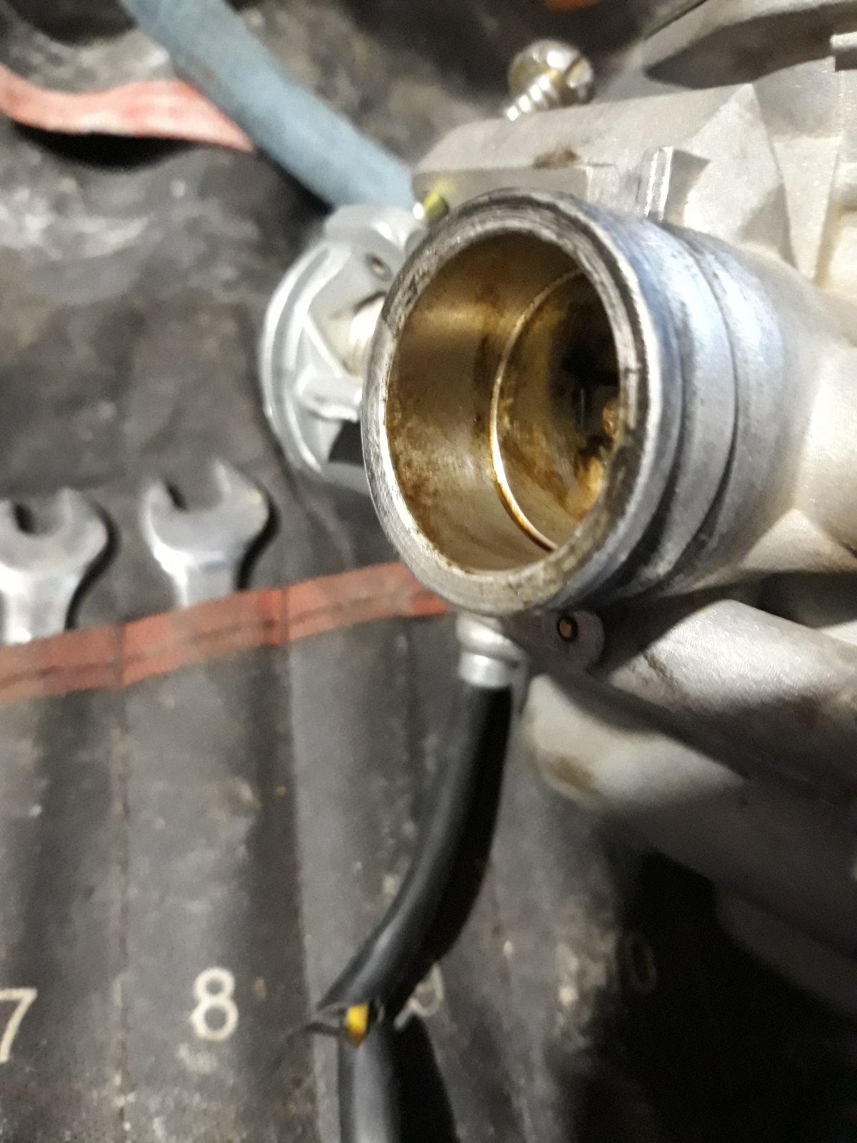

Скутер заводится с пол-оборота, при повороте ручки газа буквально на 2 мм глохнет, но если раскачать, то на больших оборотах работает, при этом за дроссельной заслонкой со стороны цилиндра появляется черный густой налет, как деготь. Не могу понять что такое?

4т слабо знаю, но похоже, впускной клапан не держит/не отстроен.
Предпологаю:
Хреновое топливо разъело резиновый топливный шланг.
Если все таки был херовый бензин, могли "поплыть" резиновые мембраны в карбюраторе, топливные шланги.
Карбюратор разобрать и промыть , диагностировать мембраны, особенно ту которая управляет иглой.
Заменить резиновые топливные шланги .
