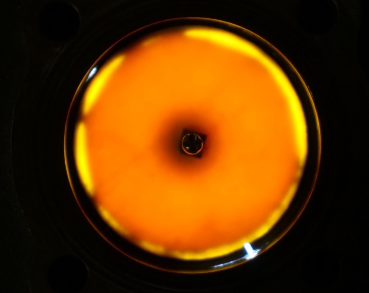

Воздушный фильтр не дураки придумали. Пыль быстро убивает движок, сначала кольца, потом цилиндр. Новые кольца спасут, если цилиндр ещё более-менее новый, не изношенный, не царапанный. Надо смотреть просветы между новыми кольцами и цилиндром, как на фото. Если просветы заметные, нужна новая ЦПГ. И новый нормальный фильтр. Если он из поролона, то должен быть пропитан спецмаслом.
