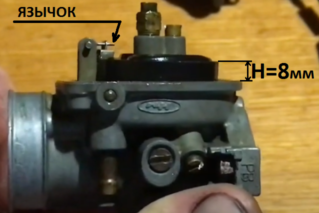

По уровню смотря какой карб. Снизу обычно отходит кусок прозрачной трубки (дренажная, сливная трубка), и рядом запорный винт. Для регулировки уровня отгибается язычок на шарнире поплавка.
Рис.6.jpg [ 100.02 KiB | Просмотров: 13008 ]
Рис.7.PNG [ 339.73 KiB | Просмотров: 13006 ]

apostol писал(а):
...А как уровень топлива проверять? И если что то не так с ним то нужно будет поплавок заменить? Он у меня тоже заменен если что
Из-за уровня НЕ будет мощно плеваться бензином, это раз. Два - по твоим симптомам уровень может падать в динамике, при попытке разгона, а тебе предлагают его увидеть в статике, что бесполезно. Ну... разве что поплавковая камера почти пустая и в статике, но тогда бы плохо заводился, а этого с твоих слов нет.
