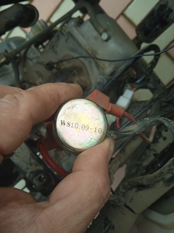

Добрый день уважаемые форумчане. Перестал работать стартер с кнопки. Методом исключения было выявлено, что перегорел один элемент, который стоит перед стартером. К сожалению что это я не знаю, вроде какое-то реле, на обратной стороне маркировка ws18. 09-10. В интернете ничего похожего не нашёл. Вопрос, что это? Где купить или чем заменить?

Покажи с разных сторон. Это вроде как пусковое реле, или как по другому называется, к сожалению точно уже не помню.
Вспомнил.
Реле стартера
