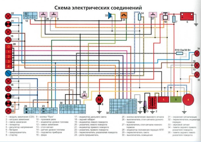

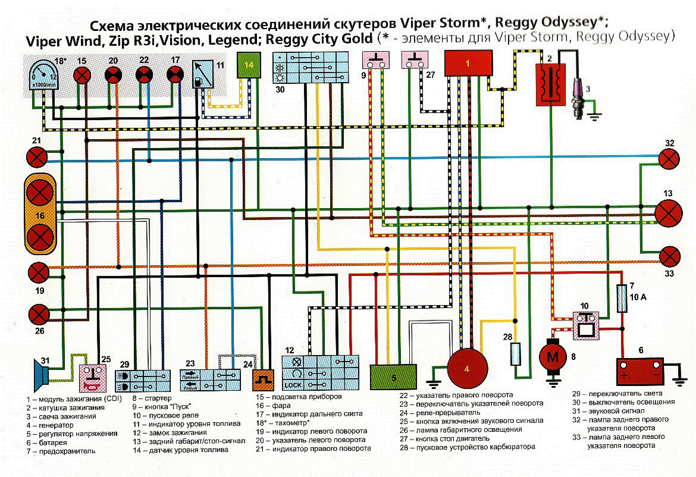

Ребята где можно найти руководство по ремонту проводки и электрооборудование на китайский мопед HUONIAO HN50QT-7B

выбирай какая подойдёт
6483732.jpg [ 114.88 KiB | Просмотров: 6811 ]
апа - 0001.gif [ 993.67 KiB | Просмотров: 6811 ]
