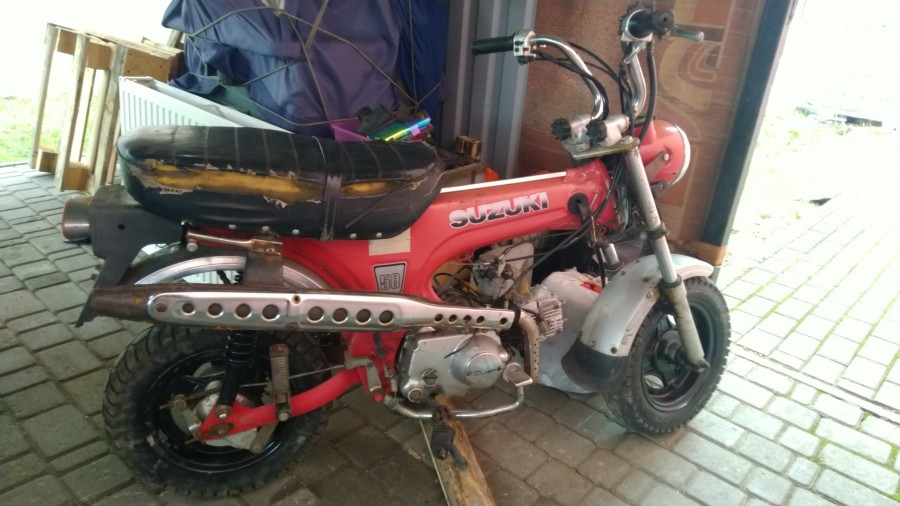

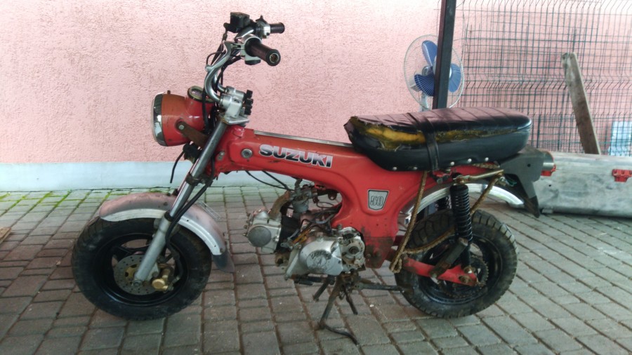

Притянул такой миник под восстановление, хотел такую Хонду-обезьяну, но цена на них ломовая. Кто ткнет носом, где можно почерпнуть знания по ремонту такого аппарата?,

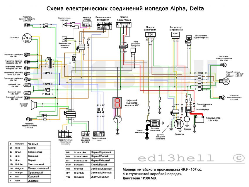

Подскажите, что за реле нужно найти, у меня отсутствует( красным отмечено) подвод 2 провода.

Если б она была, то не спрашивал бы. Ищу что за реле, 1 вариант реле поворотов. Подвод розовый и светло-коричневый.
 Заголовок сообщения: Re: Китайский Suzuki
СообщениеДобавлено: 28 мар 2024, 19:45
139 FMA. Уже что-то нарыл
Эти двигателя стоят на Альфа/Дельта мопедах. Посмотрите эл.схемы этих мопедов сравните со своей.
Совпадение 80% должно быть, цвета проводов может отличатся.
По поводу детальки отмеченной красным ,возможно реле поворотов.
Проверить так: Аккумулятор должен быть подключен, зажигание включено.
Эти два провода(розовый и светло-коричневый) соединить между собой через лампу 5-10 ватт.
Включить на руле "поворотник".
Должны загореться повороты той стороны, которую включили, и лампа через которую соединили провода розовый и светло-коричневый.
boroda3, Вы электросхемы читаете?

схема альфа/дельта

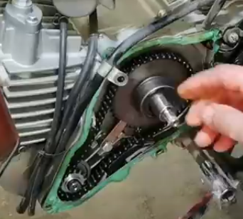

Под левой крышкой ДВС, такой видон. Звезда и цепь-понятно, а на болт что крепится, натяжитель-успокоитель? Подскажите, а то никогда такой не разбирал!

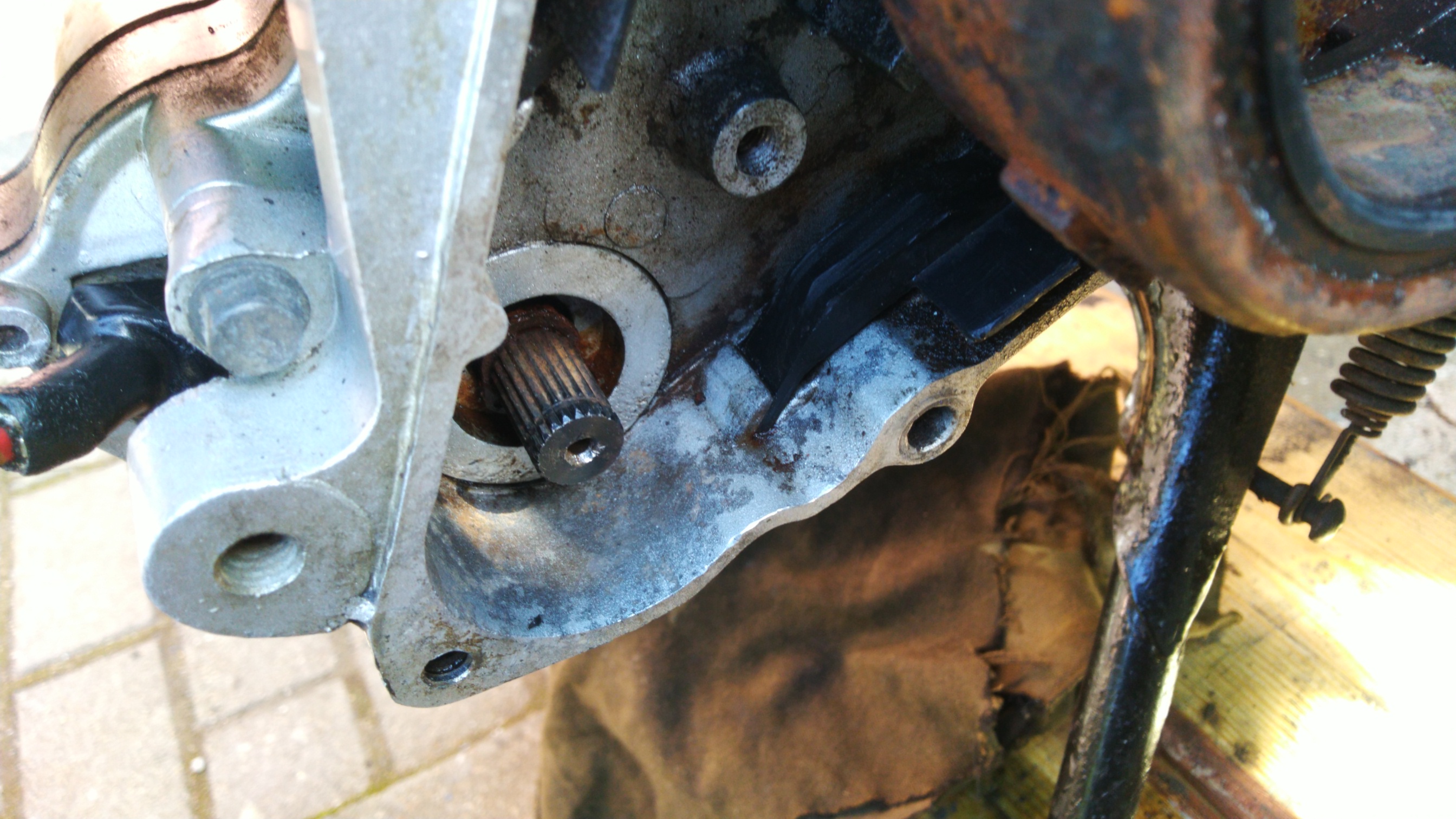

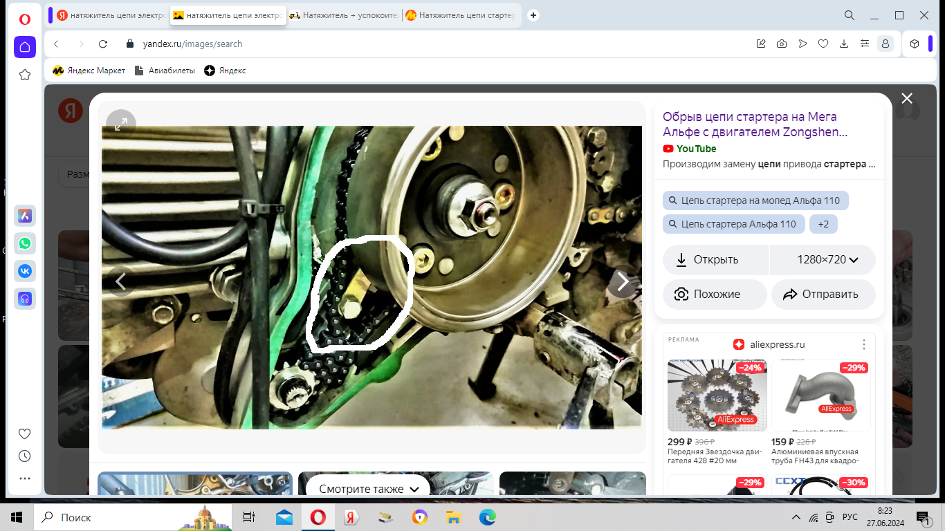

Обведена, какая там деталь, не могу найти?
Снимок экрана (185).png [ 970.45 KiB | Просмотров: 13835 ]

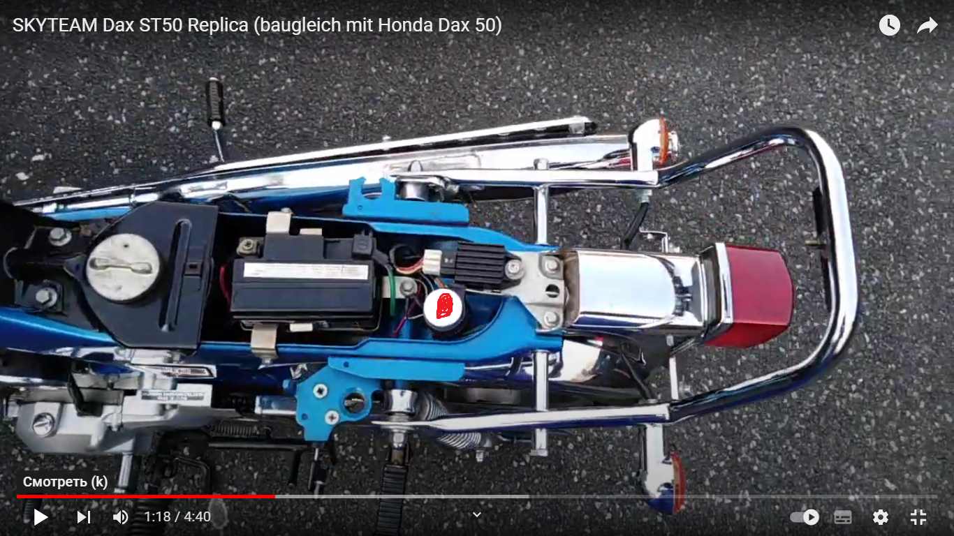

Нарыл фото.
Снимок экрана (187).png [ 174.1 KiB | Просмотров: 13821 ]
