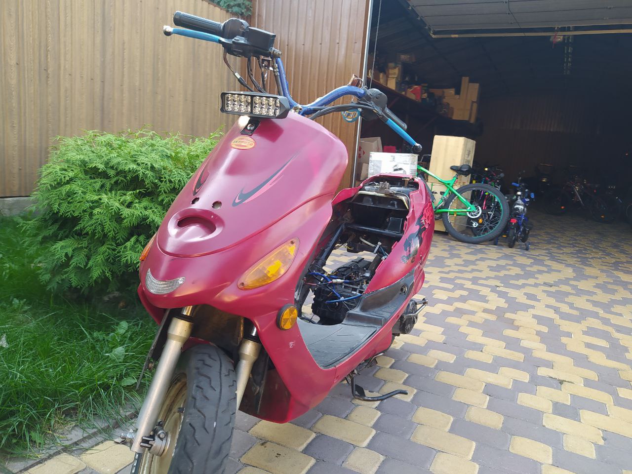

Всем здравствуйте, у меня есть скутер китайский на фото ниже.

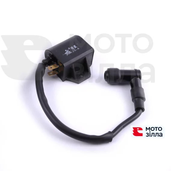

Забрал с ремонта ехал домой и на ходу он заглох, стал на месте разбирать скутер, снял свечу она была сухая проверил наличность искры, она была но ооочень слабая, прикатил домой после чего понял что искры совсем нету, поменял статор, поменял катушку зажигания (фото ниже), свечу тоже поменял, проверил проводку нигде не порвана, какая может быть ещё проблема, что было в моих силах я сделал, простоял он зиму теперь ищу ответ тут.
Всем всех благ. :co_ol:
Комментарий к файлу: вот такой вот скутер

Комментарий к файлу: Вот фото катушки зажигания, там в одном корпусе и коммутатор

Там коммутатора нету, он находится в катушке зажигания фото я приложил
Есть ли ещё какие-то варианты?

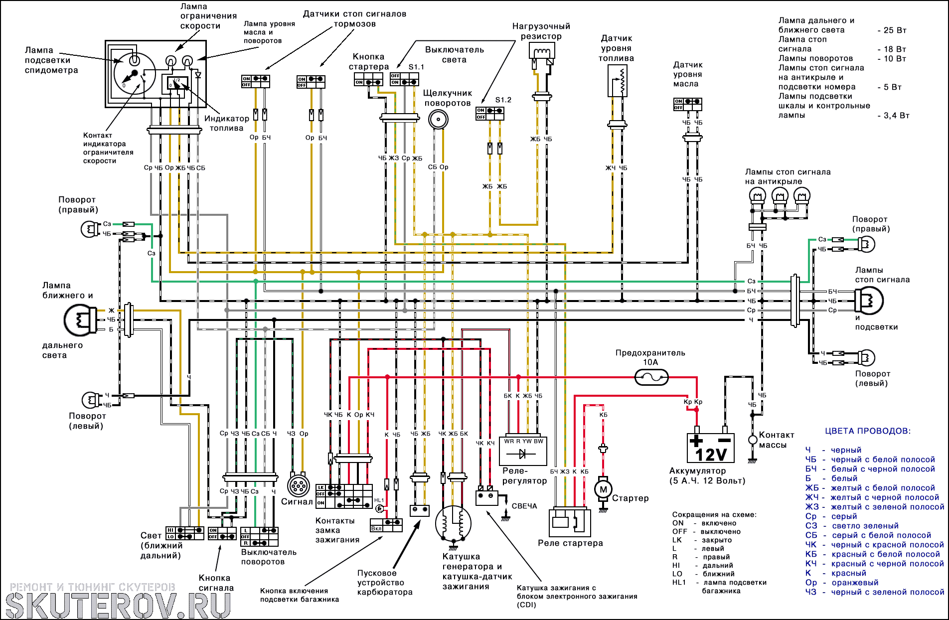

Электросхема
Elektroshema-skutera-Suzuki-Sepiya.gif [ 143.21 KiB | Просмотров: 17039 ]
СообщениеДобавлено: 04 мар 2024, 20:22
Makan,если цвета схемы соответствуют вашему скутеру уже хорошо.
Можно запустится исключив замок зажигания:
Провод КЧ (Красный с черной полосой) отключить от замка зажигания, и подключить на минус аккумулятора(масса).
Провод ЧК (Черный с красной полосой) отключить от замка зажигания.
Прокрутить стартером искра при исправных деталях и проводке должна быть.
Провод ЧК (Черный с красной полосой) это "главный провод" с него на катушку зажигания подается напряжения
питания коммутатора, который формирует искру.
Прозвонить провод ЧК на массу(прозвонить катушку датчика зажигания), короткого замыкания быть не должно,и десятков
киллоом тоже (у Вас есть снятый статор сравните по сопротивлению) . Ключ в замке должен быть в положении "зажигания
включено".
При вращении стартером между минусом и проводом ЧК должно быть переменное напряжение .

Ну я пробовал ставить замок зажигания с другого скутера просто скинул тот что был поставил другой ни ничего не изменилось.
СообщениеДобавлено: 04 мар 2024, 22:54
Тогда тестер в руки и проверять все по схеме. Может где провод отпал/окислился вода попала.
Минус(масса) где-нибудь отвалилась.
Чудес не бывает. У Вас всего две детали в схеме.
Попробуйте запустить как я писал выше без замка зажигания
