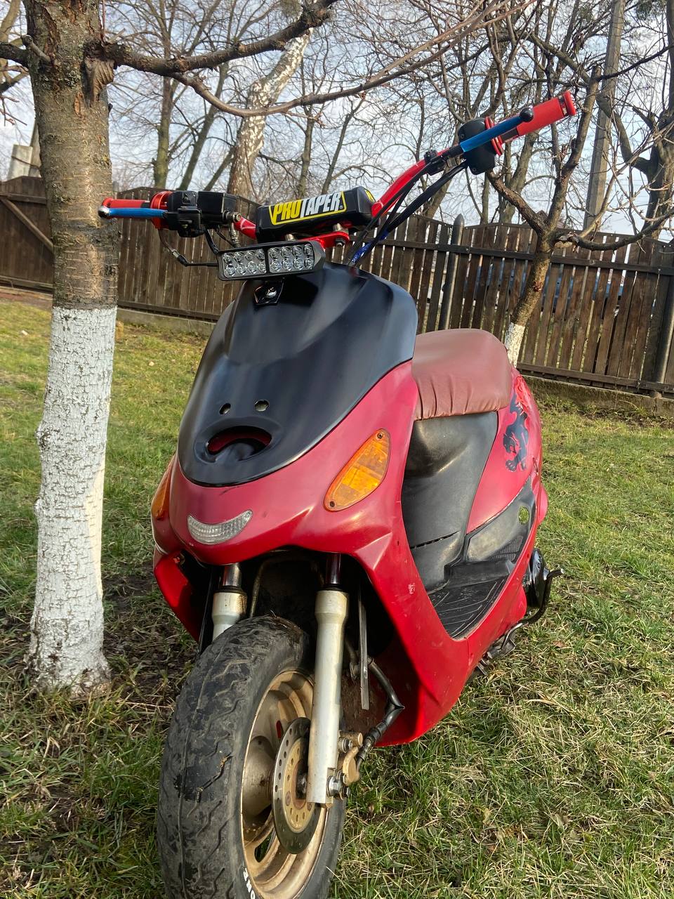

Всем здравствуйте, у меня проблема с китайским 50 кубовым скутером 2 тактный.
Проблема в следующем, скутер на заводится на холодную, но если набрать в шприц бензина открутить свечу налить бензин в цилиндр то скутер заводится, едет всё отлично, но если заглушить и он постоит 5-10минут он снова не заведётся
Поршневая новая пробега на ней 50км, карбюратор тоже настроен нормально, лепестковый клапан тоже в отличном состоянии, думал проблема в бензине потому что скутер стоял больше полу года и там был старый бенз, снял карбюратор посмотрел внутри чистый мусора нету, прошлая проблема была пропала искра отдали на ремонт искру нашли но скутер заводится только так как я упомянул выше, но когда залил новый бензин ничего не поменялось, также не заводится, я думаю что это может быть не исправен электроклапан в карбюраторе, его не проверял, но думаю возможно он, если есть у кого-то какие то варианты что это может быть, пишите буду очень благодарен :cool_cool:
Фото скутера прикрепил :smu:sche_nie:
