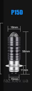

Скутер реплика Viper wind NEW 139-й мотор 80сс стояла раньше галогенная фара и светила она очень тускло и я грешил на отражатель ведь он 2007-го года и на нем есть непонятные точки(возможно выгоревшие) заказал на алиекспрессе лед лампочку (P15D-25-1) линзованую, проверил просто на аккумуляторе во дворе лупит очень хорошо, но на скутере он намного тусклее не понятно почему, ближнее еще более менее но дальний очень плохой, скутер был в ремонте и генератор там менялся, я менял реле регулятора но без результатно, начитался что колокол мог размагнититься но в это как то слабо верится, и не могу понять что делать, кто то говорит ставить комутатор от восхода м3/минск 125 то вместо комутатора то вместо реле регулятора, что делать??(снизу фото лампочки которую устоновил, еще такой тип лампочки только H4 стоит у друга у него слепит лучше автомобиля)
P.SГугл мог сьесть качество фото.
images.jpeg [ 5.76 KiB | Просмотров: 12172 ]

Что касается вашей лампы P15D-25-1 (нашел на озоне) она питается от 12вольт (имеется в виду +12вольт ).
Из описания лампы: Лампочка P15D-25-1 светодиодная линзованная для фар мотоцикла мопеда скутера.
Вот только питания для фар скутеров и мопедов бывает разное , переменное и постоянное зависит от модели техники.

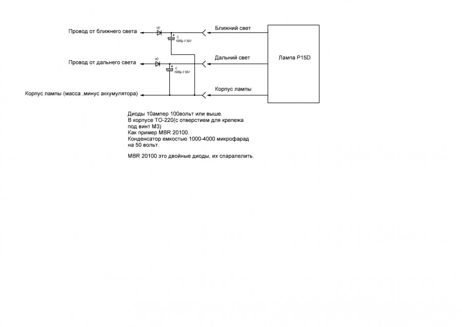

Что касается вашего случая, нужно для лампочки сделать выпрямитель.
Диод +конденсатор на ближний свет и также на дальний свет, а минус лампы на массу(он-же минус аккумулятора).
Если интересует, могу схемку дать.

Если можете то дайте схемку пожалуйста
 Заголовок сообщения: Re: Плохо светит фара
СообщениеДобавлено: 22 апр 2024, 18:22
схема:
подключение Лед.jpg [ 95.69 KiB | Просмотров: 12142 ]

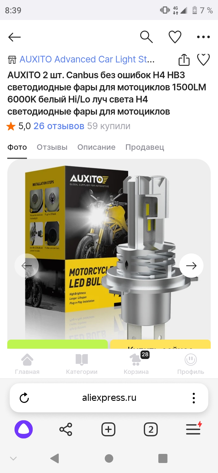

Мото-светодиод лампы 1-1,5А. Остальное в топку. Присмотритесь к АХИТО.
В каком смысле и что такое "Ахито"?

Anton_77 писал(а):
схема:
У вас нету фото как это виглядит устоновленным? я собираюсь искать запчасти брать две фишки и сделать так називаймий Удленитель в котором будет эта схема чтоб не курочить электрику

Anton_77 писал(а):
схема:
Еще я смотрю что диод MBR20100 Это 20Ампрная версия но есть и десяти но это MBR10100 мне нужен какой из них?

Цена/качество/ свето- теневая граница/ выбор, на высоте.
Screenshot_20240426_083958.jpg [ 315.16 KiB | Просмотров: 12067 ]
Для начала внимательно прочитайте тему, потому что у меня патрон P15D-25-1 А у AUXITO нету ламп с таким патроном на официальном сайте тоже

ArtemLynnik писал(а):
Anton_77 писал(а):
схема:
MBR20100 в корпусе два диода по 10 ампер . (у меня их много , поэтому и написал)
MBR10100 в корпусе один диод на 10 ампер предпочтительней(меньше ног).
Anton_77 писал(а):
схема:
У вас нету фото как это выглядит установленным? я собираюсь искать запчасти брать две фишки и сделать так называемый Удлинитель в котором будет эта схема чтоб не курочить электрику
Я не собирал эту схему.
Собрать можно на фольгированном текстолите, прорезав дорожки резаком.
Но перед тем как цеплять ЛЕД , подключите резистор для проверки как писал выше.!!!!!!!!!!!
На холостых оборотах напряжение может быть меньше 12 вольт.
На рабочих не должно превышать 14,5 вольт.
