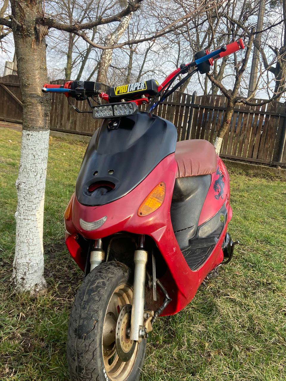

Всем здравствуйте, проблема китайского скутера такова что не заводится на холодную утром совсем, когда брызгаешь в воздушный фильтр быстрый старт тогда заводится, когда прогреется заводится идеально без нареканий, проверял ЭК с ним всё в порядке что может ещё быть я не знаю, фото скутера приложу ниже.
