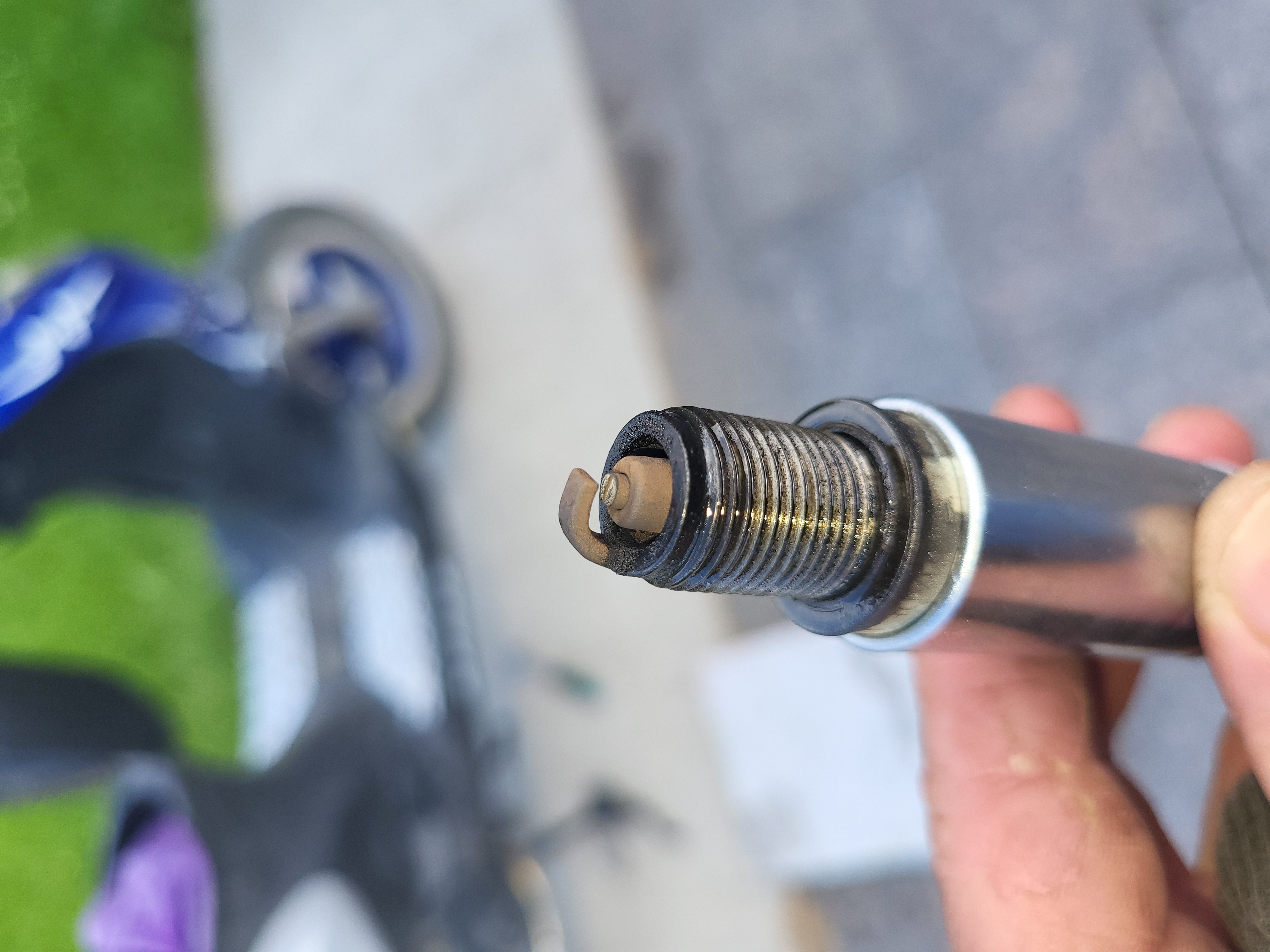

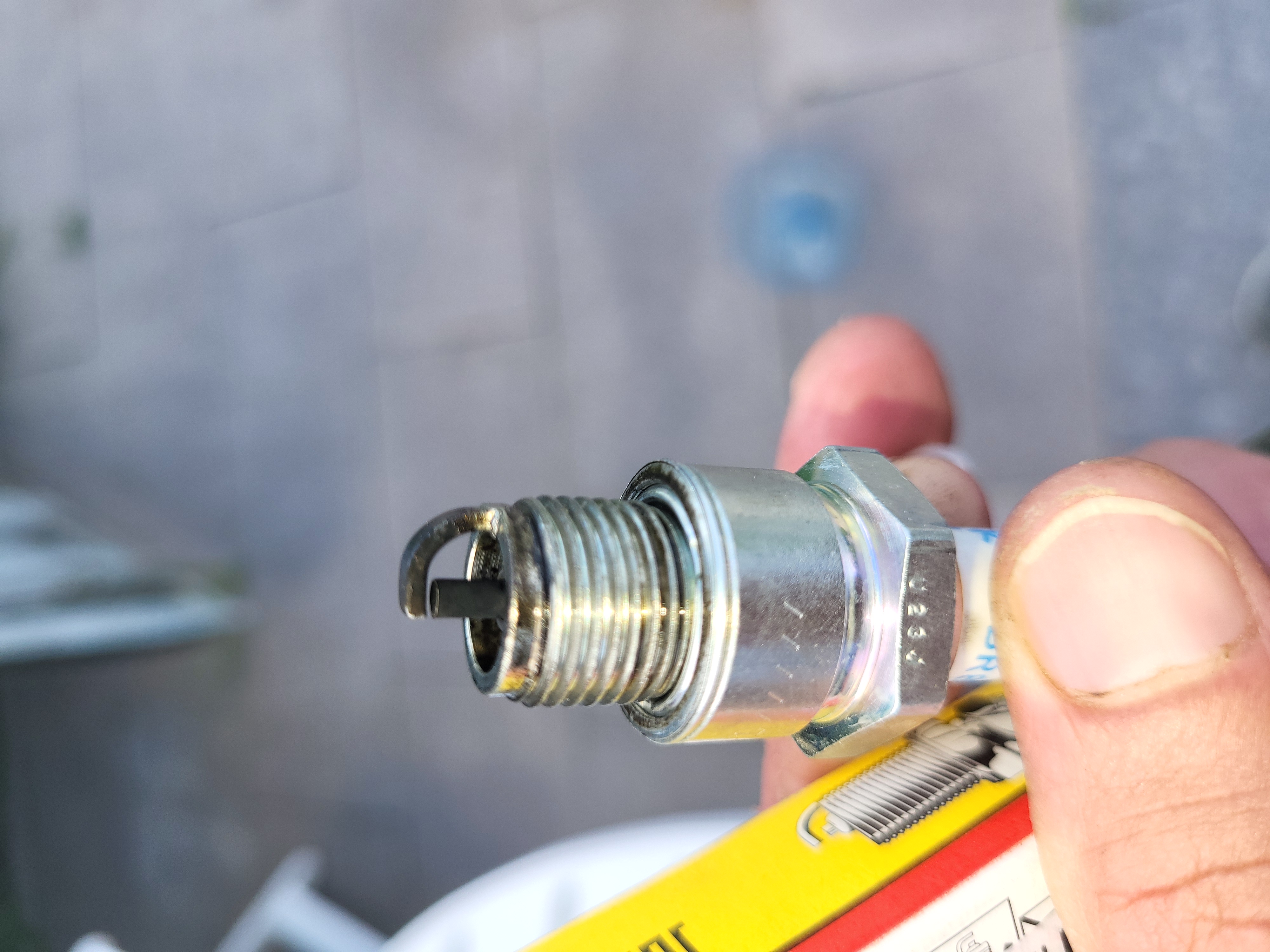

Извините, но е успел с импровизировать бак, но посмотрел шланги топливопровода на предмет протечки всё норм, кроме как фильтр топливный стоял не по нарпавлению стрелочки, поставил как нужно, стрелкой к карбюратору, осмотрел все на посос воздуха, все норм, поставил новый колпачок на свечу зажигания, поставил новую свечку ngk br8hsa,( ee номер выдал каталог в интернете по модели)проверил воздушный фильтр, все собрал, завёл на подножке все заработало и газовал, поехал норм, через 100 м подъем и затроило, вернулся выкрутил свечку она чёрная, поставил старую она кстати длиннее по резьбе, завёл и прокатился около 5 км норм только тяжело разгонялся и максимум 50 км, выкрутил свечку темно коричневая.
Так вот собственно вопрос эсли бы топлива нехватало свеча бы точно чёрная не была или как?
И ещё момент , нашёл книжку от скутера родную ту с которой его покупали так вот там рекомендована другая свеча зажигания а именно br7es, у неё резьба длинная.
До замены стояла ни та не другая, не помню откуда она.
Отрегулировать хх не получается больше чем 1300 оборотов, винт качества на 1 оборот от закрытого, если делаю больше глохнет при выкручивании ручки газа
Заметил ещё один нюанс, при заводе скутера и работе на холостых, обороты маленькие и прибора электронная не горит, а то появляется то пропадает, мигает, когда газу поддаешь то появляется
PS. Пока осматривать скутер везде где мог добраться особо много чего не разбирая обнаружил что у меня настолько древний аккумулятор, он точно давно уже не работает, т.к. я его с ноги уже завожу очень давно, клемы окисления сильно, какой-то провод отвалился тонкий красный где был предохранитель, кто то соединил напрямую.
Вопрос может ли это как то влиять на работу, может акб быть закорочено?, в прошлом году поворотники трещали при включении

"поставил новую свечку ngk br8hsa,( ee номер выдал каталог в интернете по модели)"
"И ещё момент , нашёл книжку от скутера родную ту с которой его покупали так вот там рекомендована другая свеча зажигания
а именно br7es, у неё резьба длинная."
Скорей всего br7es родная свеча, резьба длинная 19мм .Длину резьбы в головке можно проверить: проволку с одной стороны
загнуть под углом 90 на 5-7мм чтобы зацеплялась ,и опустить в свечное отверстие.
На "короткой" свече степень сжатия уменьшилась(увеличилась камера сгорания за счет короткой свечи), поэтому не тянет.
Цвет свечи коричневый боле-мене (поставьте новую чтобы отследить цвет).
У Вас нету тяги :
1.Вы меняли поршневую, поставили больше по объему?
Поиграйте с главным топливным жиклером, поставьте больше/меньше.
2. Поиграйте роликами в вариаторе, наборы от 6-8 грамм.
У Вас есть тахометр составьте таблички :
При роликах 8 грамм
4000об/м - скорость км/ч
5000об/м - скорость км/ч
6000об/м - скорость км/ч
7000об/м - скорость км/ч
8000об/м - скорость км/ч
При роликах 7 грамм
При роликах 6 грамм
"Отрегулировать хх не получается больше чем 1300 оборотов, винт качества на 1 оборот от закрытого, если делаю больше глохнет
при выкручивании ручки газа"
Винтом "качества" настраивают "горку", при прогретом двигателе крутят винт качества ,до тех пор пока обороты растут, как только начинают падать
винт качества обратно на пол-четверть оборота. Уменьшают холостые обороты винтом количество(связан с тросиком газа) до устойчивых.
И еще раз винтом качества ищут "горку". Я плохой рассказчик, посмотрите в интернете, есть толковые видяшки про настройку карбюратора.
Винт "качества" на динамику сильно влияет.
"Заметил ещё один нюанс, при заводе скутера и работе на холостых, обороты маленькие и прибора электронная не горит, а то появляется то пропадает,
мигает, когда газу поддаешь то появляется".
Скорей всего из-за дохлого аккумулятора, аккумулятор 12 вольт не дает, а генератор на холостых дает мало напруги, поэтому и мигает.
"какой-то провод отвалился тонкий красный где был предохранитель, кто то соединил напрямую."
Купите гнездо с проводами под автомобильный предохранитель, и предохранитель туда на 7,5 - 10 ампер, и в разрыв этого красного провода.
"Вопрос может ли это как то влиять на работу, может акб быть закорочено?, в прошлом году поворотники трещали при включении"
Из-за красного провода аккумулятор не может быть закорочен. Поворотники трещали скорей всего из-за дохлого(для схемы отсутствующего)
аккумулятора.
