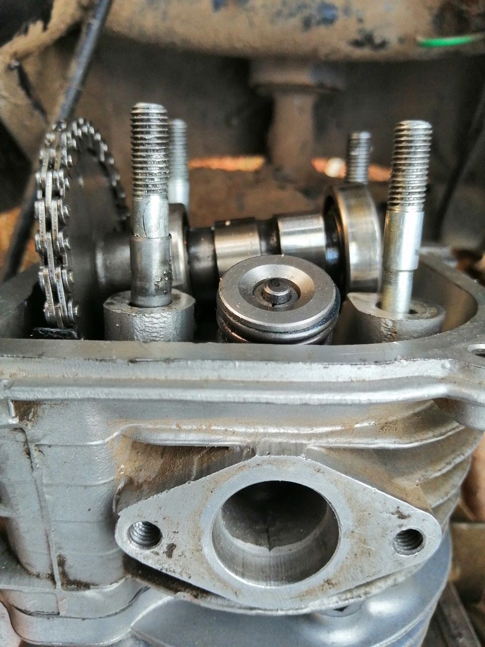

Добрый день, после замены поршневой группы, не удается посадить распредвал на место, из за того что цепь перетянута и распредвал не ложится в постель, а становится под углом к посадочному месту, заглядывал в картер, цепь на звездочке коленвала сидит ровно, не пойму в чем проблема, помогите решить.

Как вариант, высота цилиндра или головки больше стандартной.

высота нового цилиндра таже, голова родная. прокладку между цилиндром и головой заменил на новую, но там разница в 1мм

Попробуем включить логику. Вариантов всего два. Второй: распредвал после ремонта опустился, потому что цепь ушла от нормального положения. Например, зацепилась за что-то, не так прошла через успокоитель. Или таки она не села нормально на нижнюю звезду. И толщина прокладки должна быть стандартной. Увеличение её на 1 мм это много: так, конечно, мощность возрастёт, но и расход с нагревом тоже.
