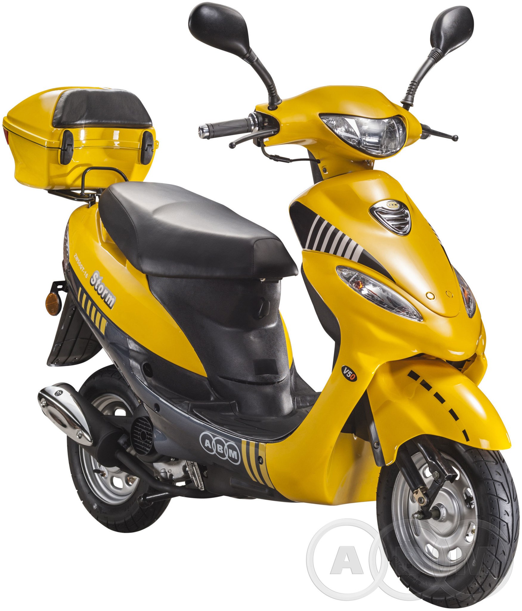

Добрый вечер. Маман купила бешеную табуретку ABM Storm из-под разгильдяев. Перебрал весь движок, традиционно заменил ЦПГ на 80 кубиков, вымыл и отрегулировал карбюратор, отрегулировал зажигание, контакты подчистил, жидкости все поменял, заменил сцепление, ремень, пружину и втулку кикстартера, покрасил в кошерный белый цвет под лаком, восстановил пластик где смог, поставил светодиодное освещение, стабилизатор напряжения, аккумулятор увеличенной ёмкости, камеры, покрышки. Проще наверное было новый купить.
Ну да ладно. Осталась ещё проблема - слишком мягкие передние амортизаторы. На мои 90 прям легко пробивается, на маминых 70 наверное получше. Надо менять или качать. Я предпочитаю поменять. Но не пойму, что за амортизаторы такие, на озоне таких не найду, как и у производителя в запчастях. Прикладываю фото из интернета, тут такие же.
Обычно у всех на вилке последнее время, это видимо совсем старая модель? Или снять, померять и искать по размерам?

Попробуй разобрать масла поменять на 10W40.
Вилка похоже у Вас такая.
https://xn----ptbankawfe.xn--p1ai/catal ... logi-lipai

Понял. Уже есть от чего отталкиваться, спасибо.
