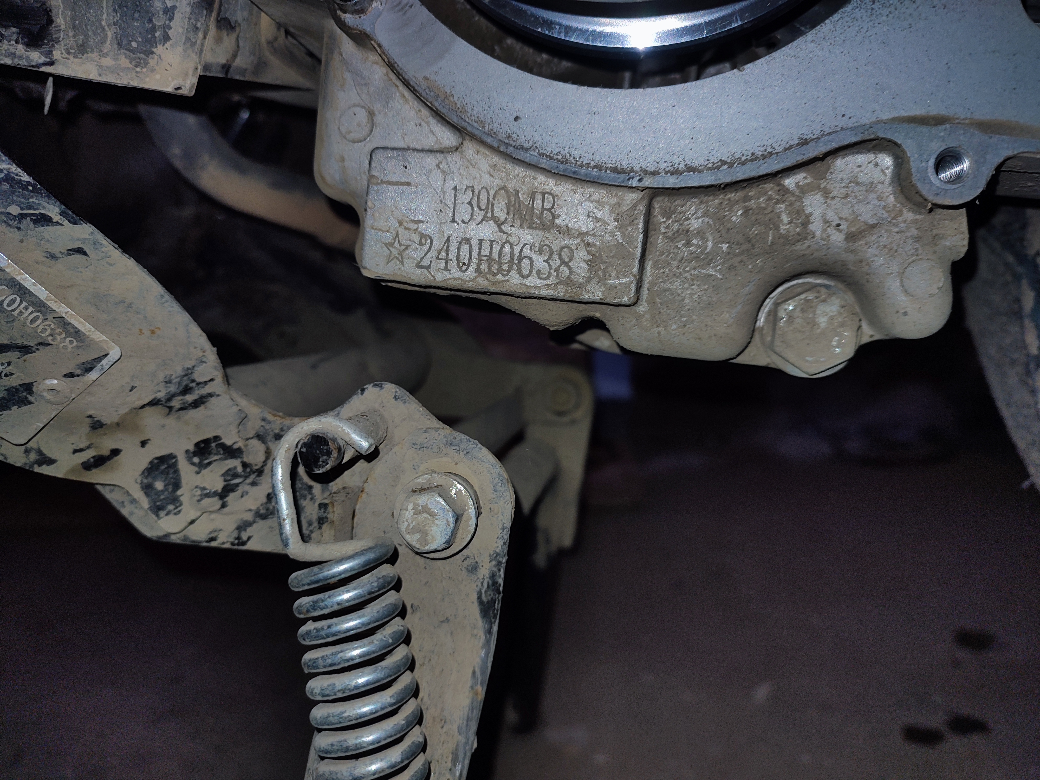

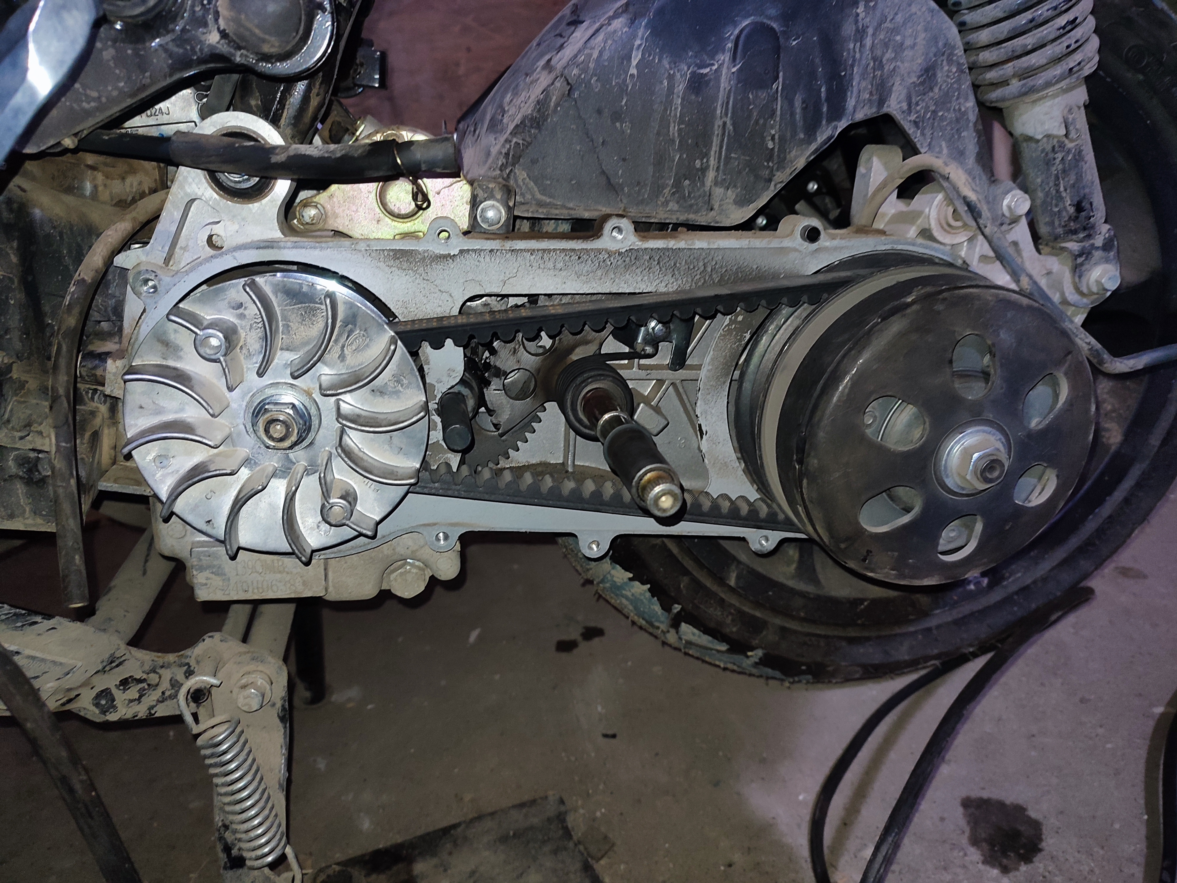

Не заводится скутер, предыстория неизвестна. Аппарату нет и полугода, катался подросток. При попытке завести со стартера - крутит буквально секунду, затем гаснет панель приборов, крутить перестает. Аккумулятор скорее всего труп.
При попытке завести с кикстартера тоже как-буд-то в какой-то момент заклинивает, не дает прокрутить. Механизм кикстартера разобрал, поломанных зубьев нет? правда зубья не ровные на полумесяце, возможно из-за этого происходит подклинивание.
Искра есть, топливо в карбюратор поступает.
С чего начать, где искать?
Также с самого начала у него была проблема, - при запуске двигателя может заглохнуть, будто топлива мало, помогает удержание ручки газа.
Сервиса по ремонту в городе нет, потому придется самому.
P.S. по поводу 139QMB, не уверен, так написано на самом двигателе, но се сети по этому номеру совершенно другой показывают. Может кто знает, что это за двигатель, какие на него искать запчасти.

Двигатель 157QMJ скорей всего 150куб.
Двигатель 161QMK 170куб.вряд-ли поставят.
На 157 моторе клапанная крышка держится на 4 болтах, на 161 на двух.
1.клапана отрегулируй зазор 0,08-0,1
2.карбюратор настрой: винт качества закрути по часовой до упора, и отверни 2оборота это
среднее-оптимальное положение. потом уже по месту "тонкую" регулировку сделаешь.
Закручиваешь винт смесь обедняешь.
Поменяй бензин на свежий .
Сколько пробег ?
У меня на Смарте2 тоже иногда приходится придерживать ручку газа при заводке,
в следующем сезоне уже буду карбом заниматься.
