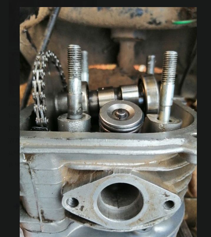

Здравствуйте,мотор 139.После замены коленвала,цепи ГРМ ,цпг и головки распредвал не удается посадить на место из за того что цепь перетянута ,и распредвал не ложится в постель,а становится под углом к посадочному месту. Цепь ГРМ сидит на звезде, диаметр звёзды коленвала соответствует, натяжитель снят,ГРМ 82 зуба и по длинне совпадает со старой цепью,ширина поршневой как и старой ,головка идентичная старой,в чем проблема? Если поставить тонкую прокладку под головку вместо паронитовой,то распредвал становится,но цепь натянута ,и это без установки натяжителя

Получается, суммарная высота цилиндра и головки (от картера до посадочного места распредвала) больше, чем нужно. Выяснить, кто из них виноват, и сточить у соответствующего специалиста. Можно сравнить с размерами старых. Не раз уменьшал высоту тайваньских копий цилиндра до стандартной (на 0,1-0,3 мм), на СТО, на координатном станке. Хотя для 2т это конечно не так критично.

Измерял штангенциркулем высоту головки и цилиндра одинаковые,постель распредвала выше на 1 мм,но это не имеет значения.ставил старую цпг и головку все равно цепь натянута .Мистика или так должно быть.Провис должен быть цепи ГРМ?

Я больше по 2т, но не думаю, что так должно быть. Внешний диаметр подшипников р/вала ведь нормальный? Может, цепь плохо ложится на звезду, и поэтому идёт по окружности бОльшего диаметра. Так бывает, если шаг звеньев цепи не стандартный, или новая цепь не дружит с изношенной звездой. Например, на велосипеде менять цепь приходится вместе с ведомыми звёздами, иначе набегание и проскоки. PS Помнится, такая проблема с распредвалом уже обсуждалась, но к чему пришли, не знаю.

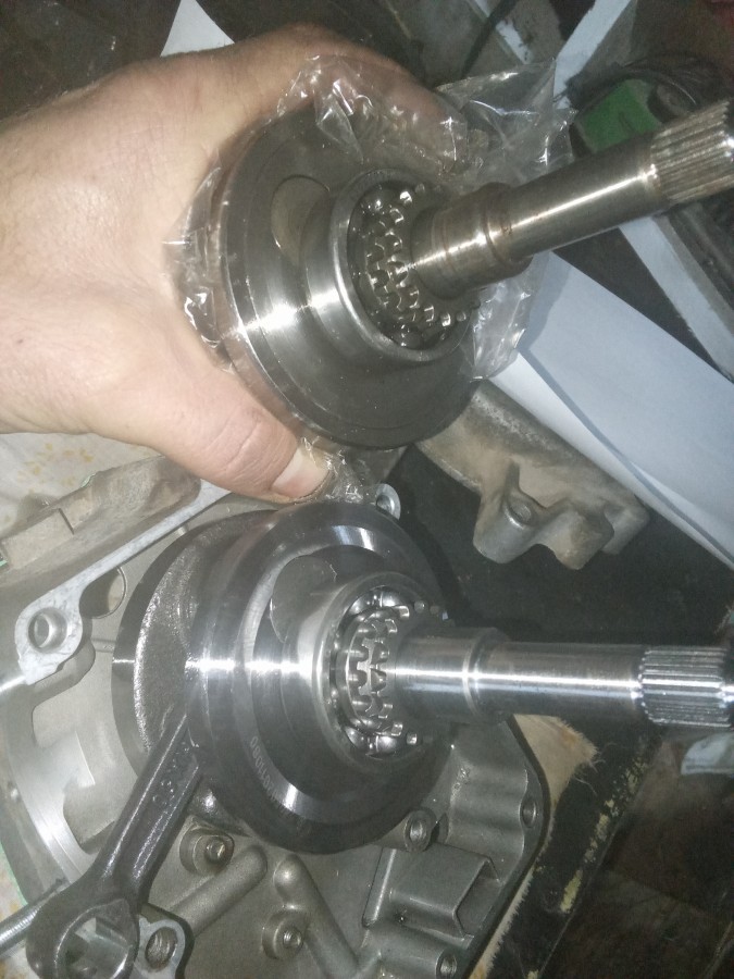

Не вижу разницы между ними,цепь садиться ровно,и по длинне цепь на новой и старой звезде коленвала одной длинны.Собрал мотор,буду ездить так,говорят что ГРМ и должна быть натянута,так как нет промежуточных роликов как у питбайков

На глаз ничего и не увидеть - нужны замеры. А судя по тому, как распредвал не ложился на место на первом фото, мотор просто не получится собрать... Пропущенные косяки вылезают обычно в неподходящий момент. Но это дело хозяйское.

Распредвал сел с тонкой прокладкой под головку,с паронитовой не хотел,но цепь ГРМ немного натянута ,провиса нет.Собрал, заводиться едет
