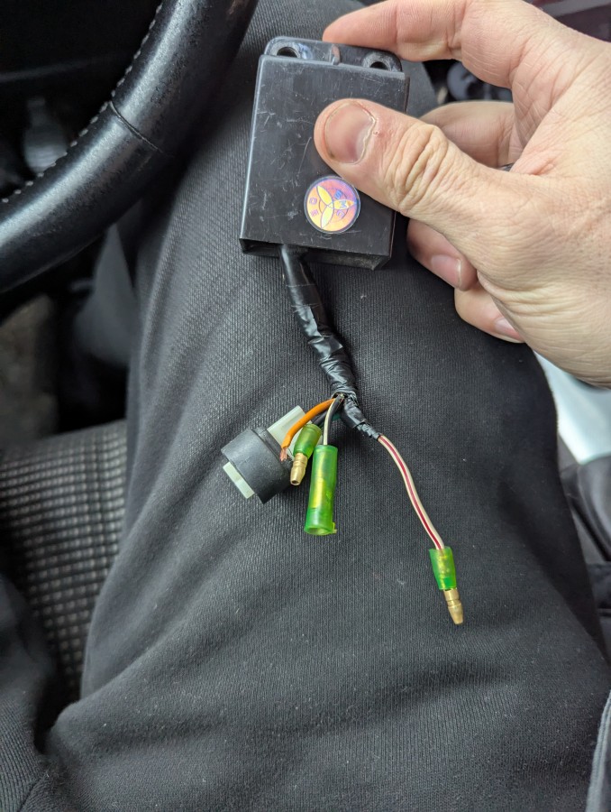

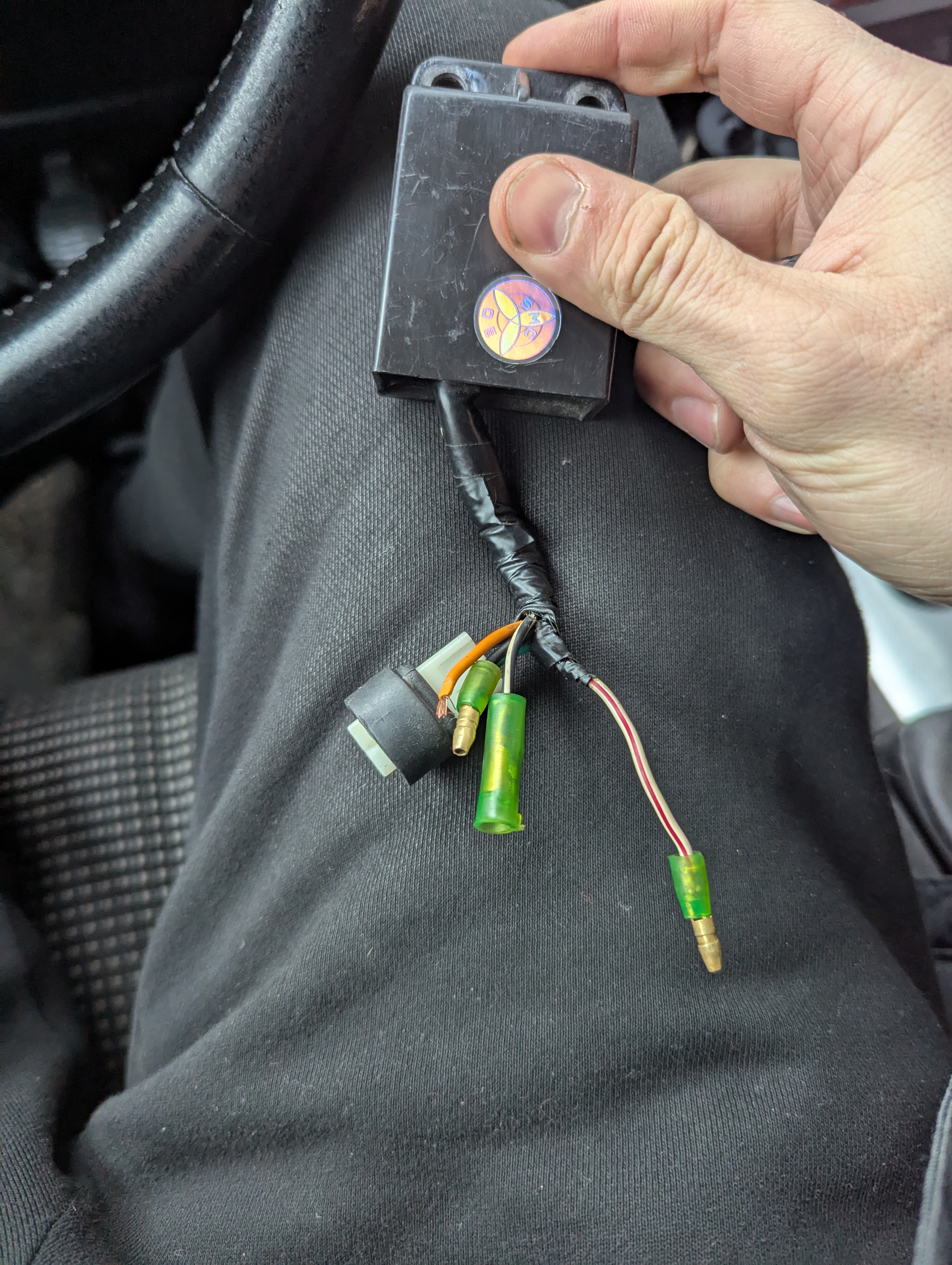

Здравствуйте , привезли китайское чудо на ремонт, чудо 2003 года
Нету искры
Генератор цел , тобишь датчик тоже
Катушка рабочая ,насвечник почему то был 50.000 ком
Все прозвонил, все дозвонится, думал массы нету
В итоге остается коммутатор, он 6ти пиновый
Как его проверить не знаю, но думаю что принцип как и остальных, если по цветам все так же
И чем его заменить?

Я так понял можно купить любой коммутатор на 2т . А массу соединить с выключателем чорноьелым?

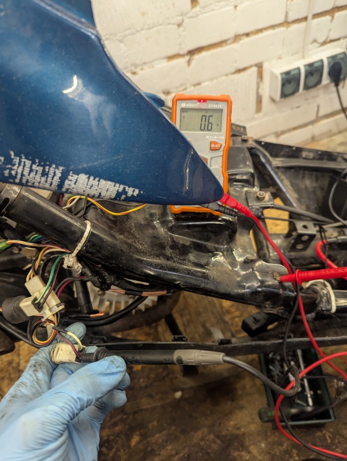

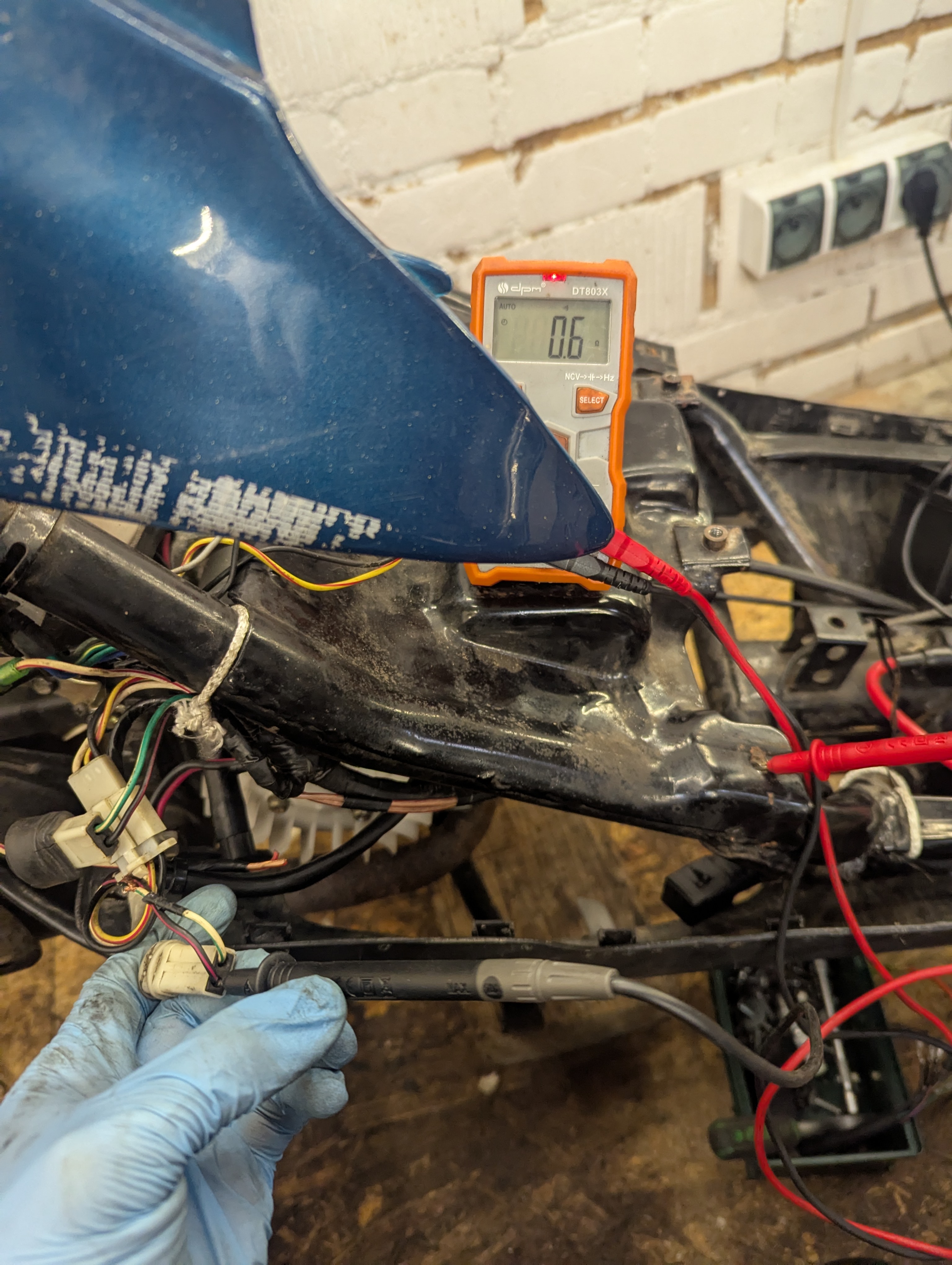

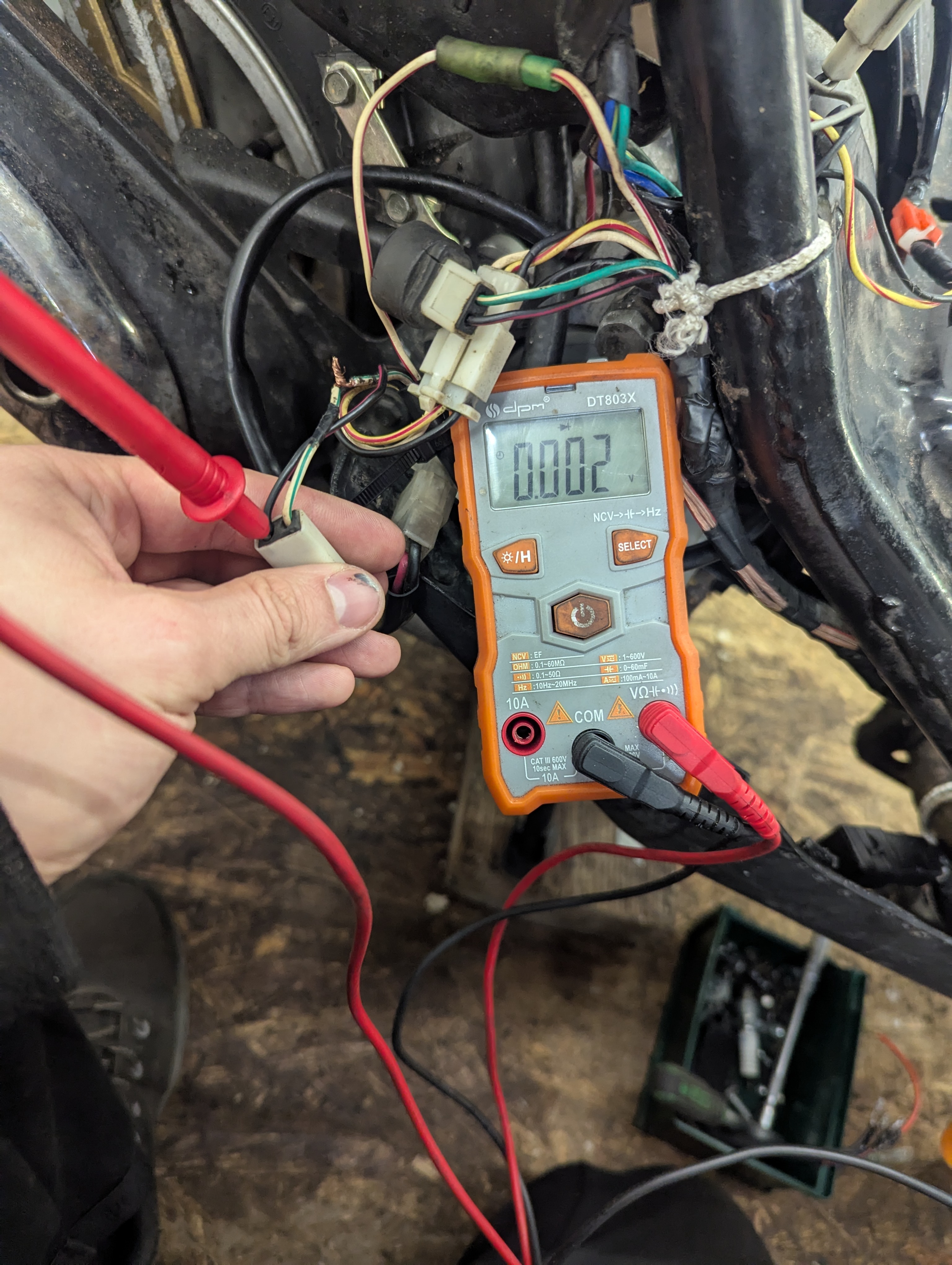

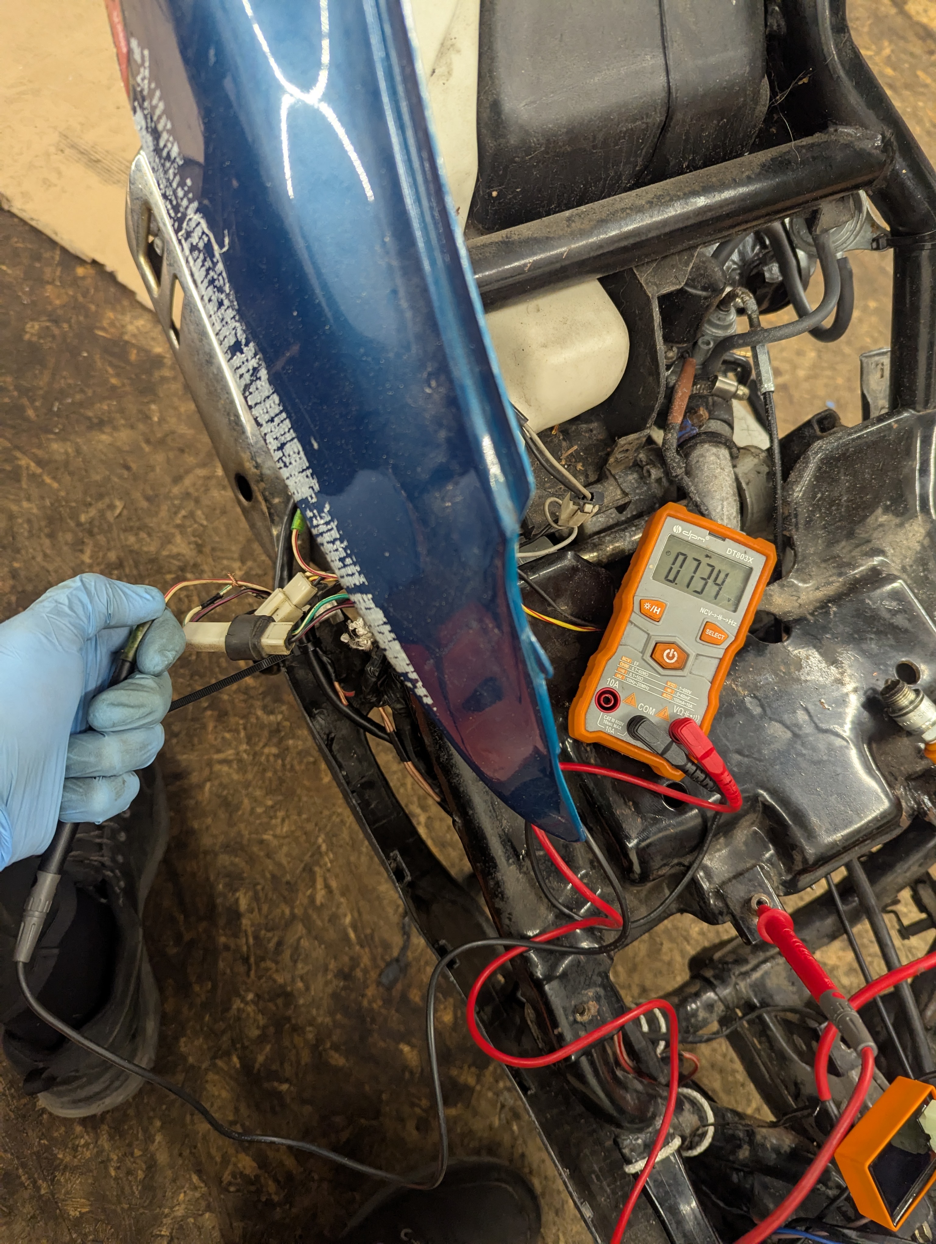

Спасибо, вот что удалось проверить.
Провод с генератора чорно-красный дозвонится на раму, массу.Он вроде не должен дозвонится?
Так же поставил новый импульсный датчик

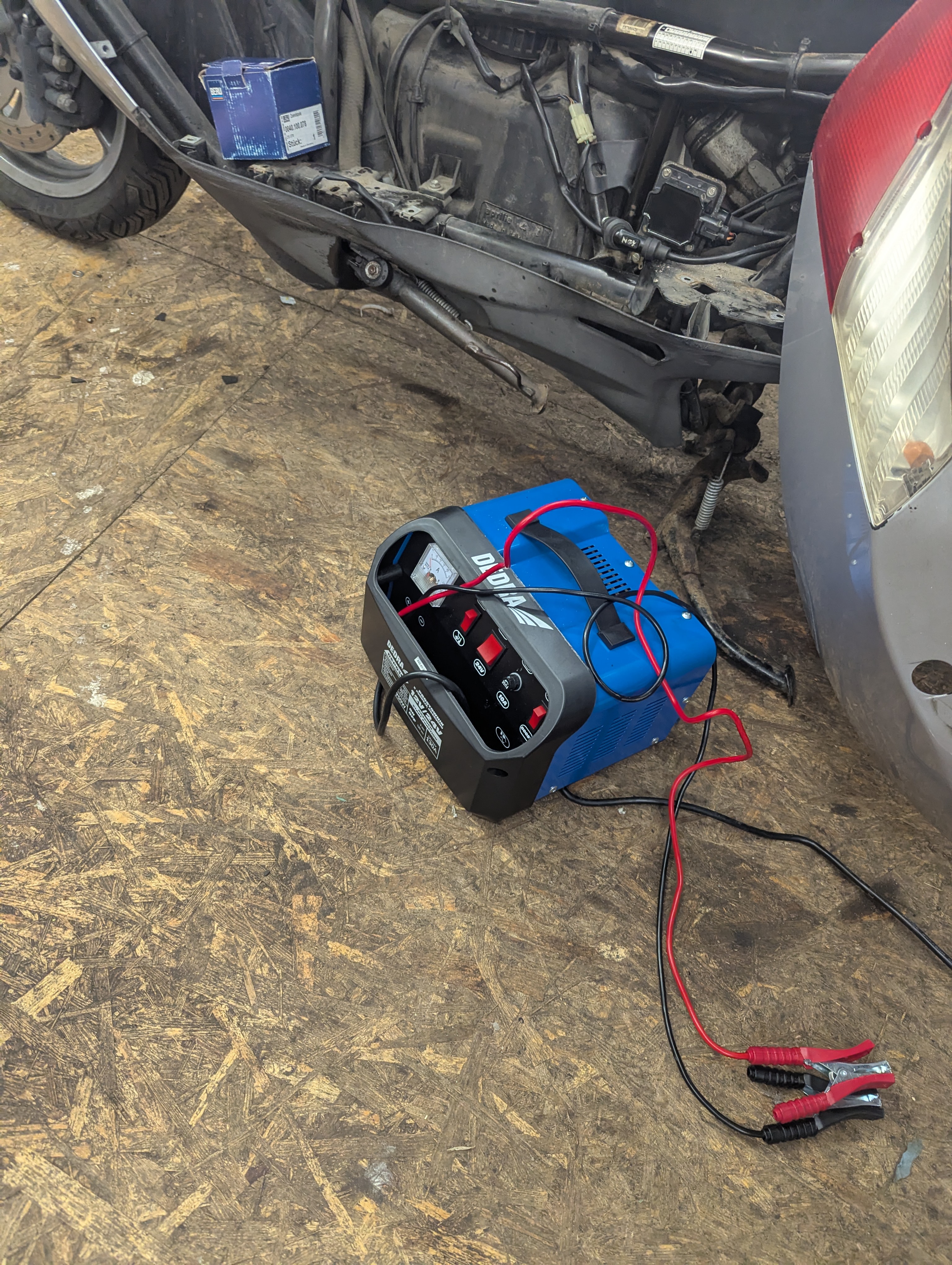

Слабый акум исключительно, так как есть джампер
Комментарий к файлу: Проверка на сопротивление
PXL_20250227_121548467.jpg [ 2.42 MiB | Просмотров: 11774 ]
Комментарий к файлу: Проверка в автоматическом режиме, показывает что есть кз
PXL_20250227_120234237.jpg [ 2.29 MiB | Просмотров: 11774 ]
Комментарий к файлу: Слабый акум исключон
PXL_20250227_121815148.jpg [ 4.08 MiB | Просмотров: 11774 ]

"Провод с генератора чорно-красный дозвонится на раму, массу.Он вроде не должен дозвонится?"
А это что за провод?
Возможно выход одной из обмоток, обмотка в генераторе выполнена толстым проводом, и может иметь сопротивление
меньше 1 ома.
Схема электрическая у Вас есть?
меньше 1 ома.
Там два вкуче, сразу идут на комутатор
Зелено/белый масса, и чорно/красный питание что дает искру.
Схемы нету, но это ямаха джог, точнее копия

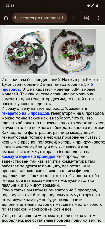

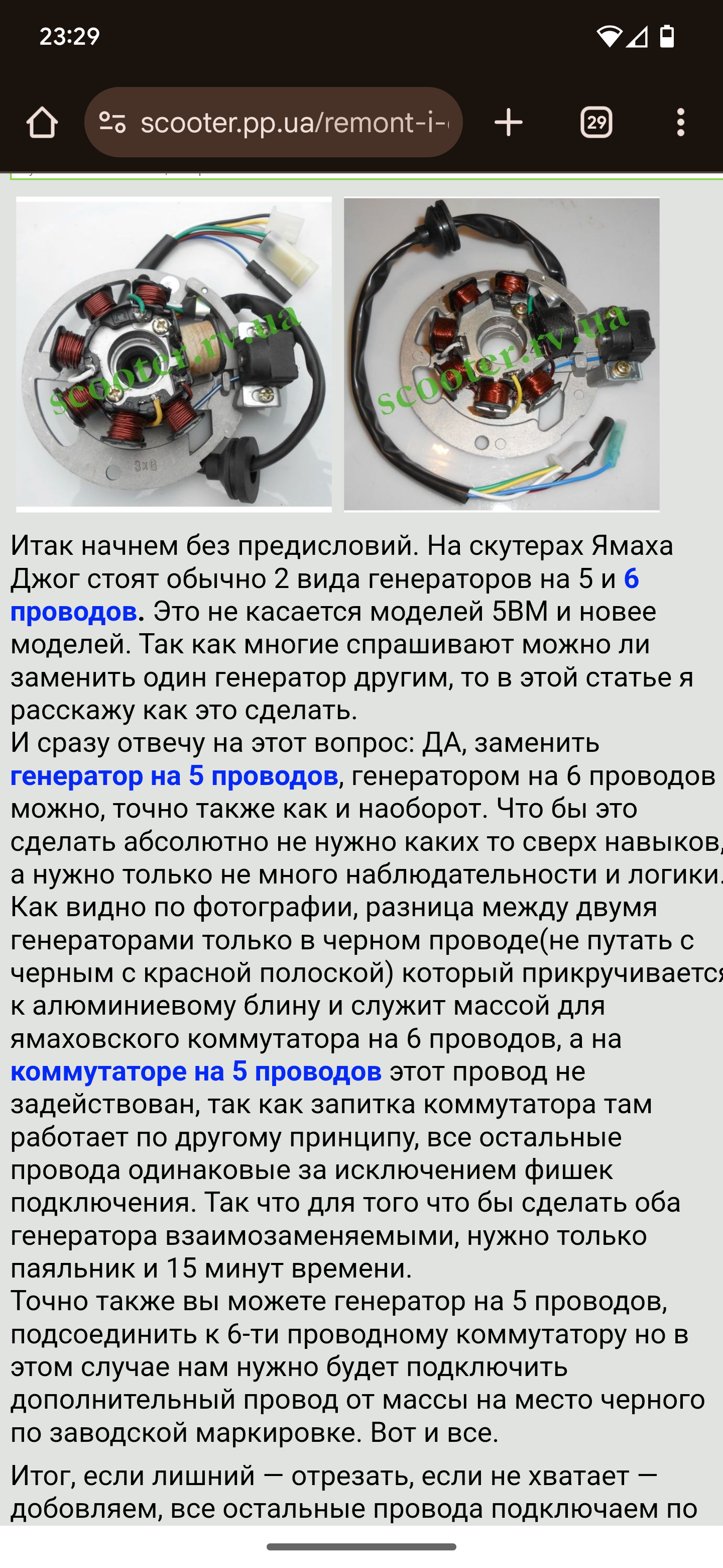

Вот еще нашел инфу за этот генератор и комутатор . То выходит что черно/красный это масса ? И Все верно, кз нет?
