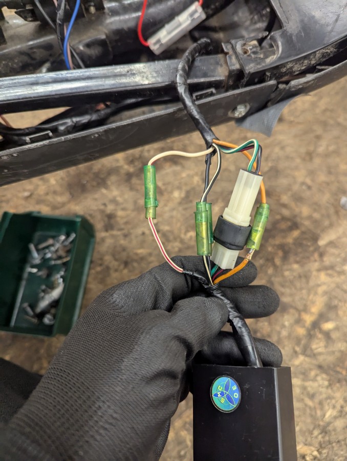

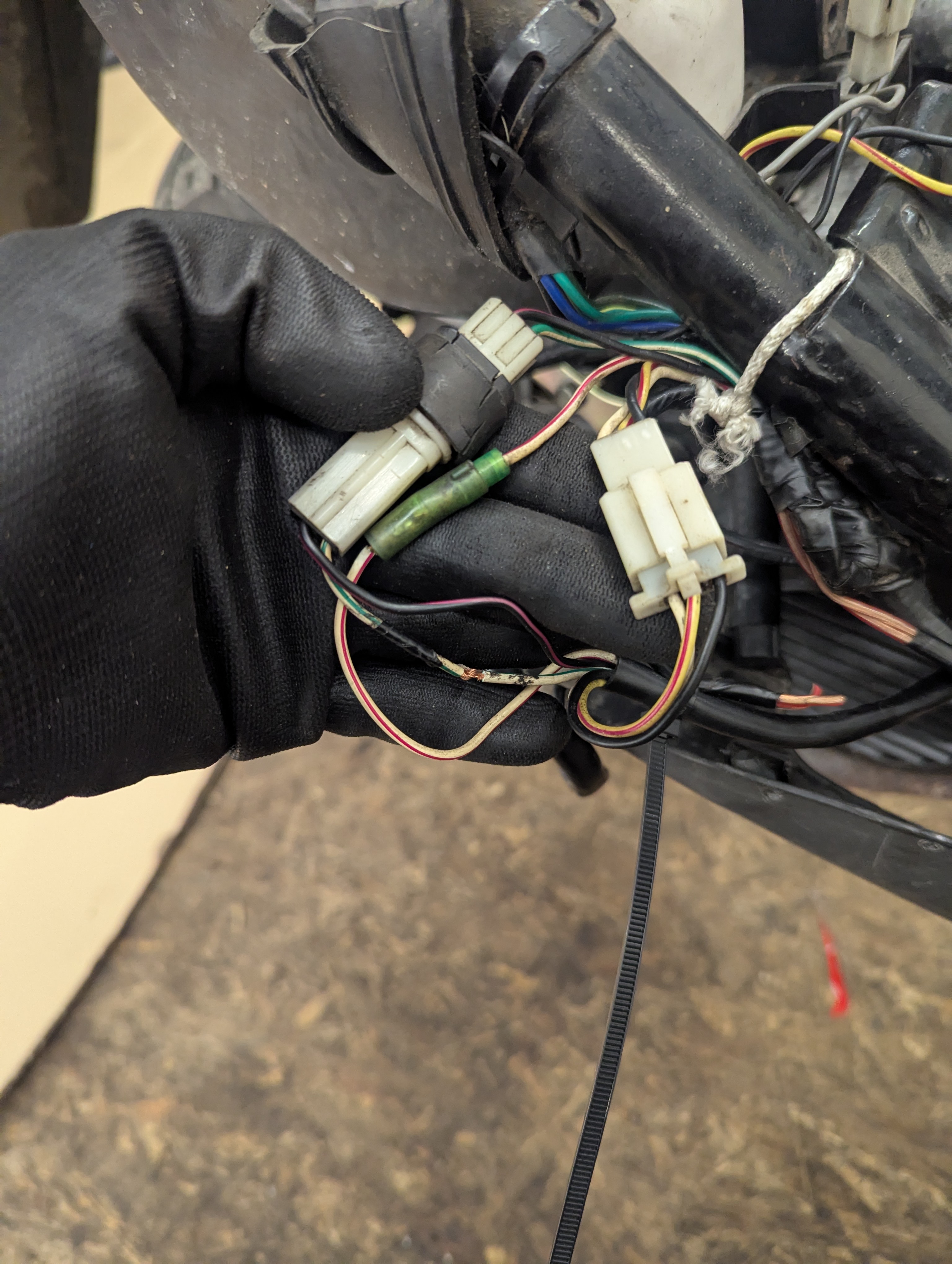

Здравствуйте, привезли такое чудо на ремонт.Двигатель 1pe40qmb, не пойму копия чего это.
Проверил катушку свечи, рабочья
Проверил генератор, напряжение выдает.
А вот дальше с импульсным датчиком не розобрался..
Тут стандарт? 1 + с генератора красно чорный, второй зеленый это маса ?
Дальше бело красный это у нас и есть датчик ? И его прозвонил на сопротевление, выходило в районе 0700 или 700...
Приложу ниже фотки, поясните что куда, буду благодарен.
Пс, двухтакникиини не ремонтировал , но прицып електрики вроде такой де как и с 4т
Комментарий к файлу: Что ща выходы?
Оранжевый -на катушку.
Чорно красный .+
Зеленый -маса
Бело красный-датчик
Чорный -маса
Чорноьелый -глушилка?

"Проверил катушку свечи, рабочья Проверил генератор, напряжение выдает."
Остается коммутатор.
Схему искать и проверять.
Проще чот похожое купить, только от чего подойдет?

Я все правильно по подключению понял? И так понимаю что можно любой коммутатор втулить?

Белокрасный,чернобелый, черный,ораньжевый,зеленобелый с черно красным. черный и зеленобелый вместе подключать? Если подключать к китайскому комутатору?
