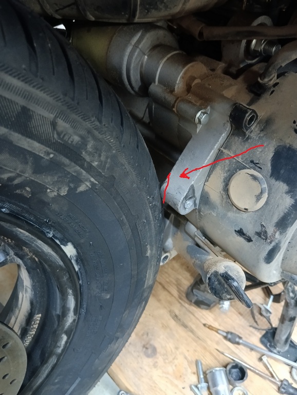

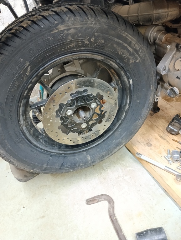

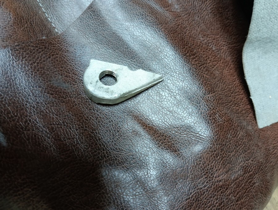

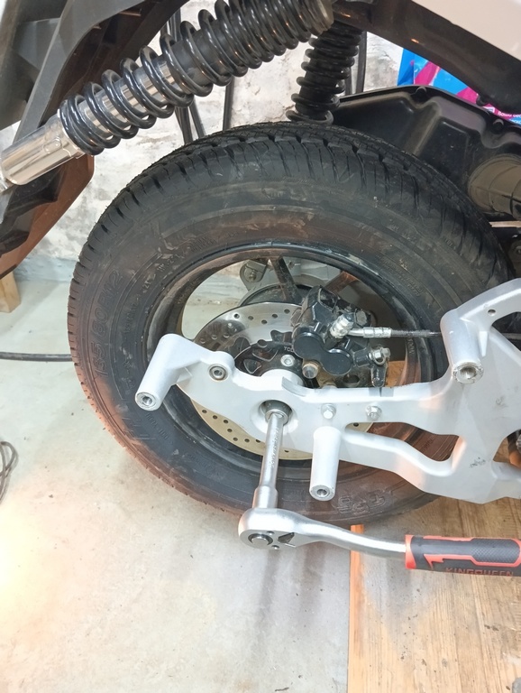

после покупки скутера Х-7 TANK ( близнецы JILANG TANK , венто смарт 3) с двигателем 150см ----решил поменять на заднем колесе шину , вместо китайской дубовой я поставил с автомобиля ОКА размер R12 . Скажу сразу проехал около 200км на новой шине все отлично, держит дорогу на асфальте и на грунтовке, также на крутых поворотах. Шина на 1 см шире и на 1см выше от радиуса. После замены шины накачайте и затем спустите воздух , чтобы удобней было ставить на место. ---также нужно срезать около 6мм , чтобы шина не терлась боковиной --( все на фото указано)
Комментарий к файлу: шина R12 с ОКИ

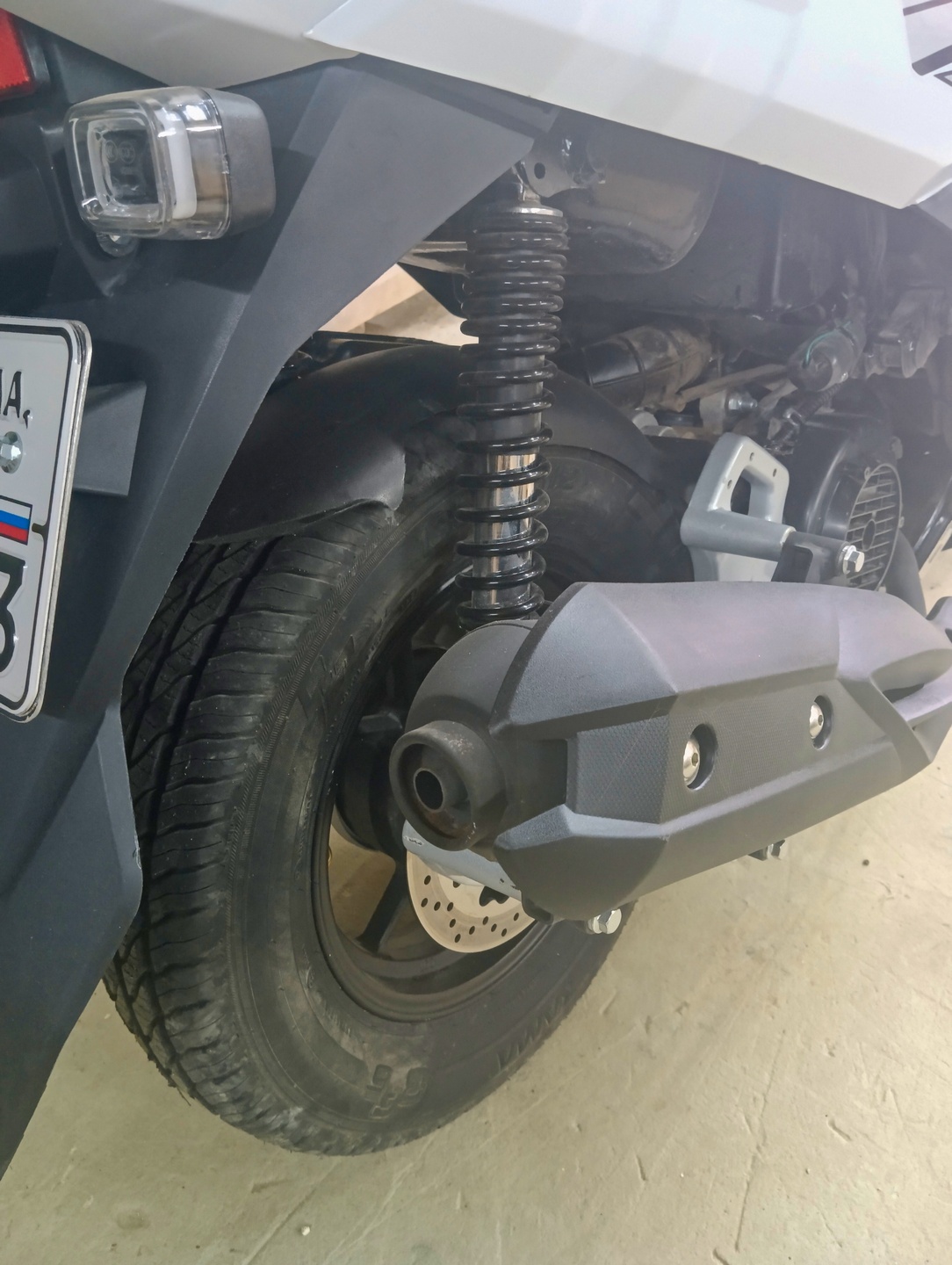

добавлю к предыдущему посту ---проехал 1000км на шине от ОКИ R12 --все прекрасно--настоящая резина , мягкая , бесшумная не скользит на поворотах.
