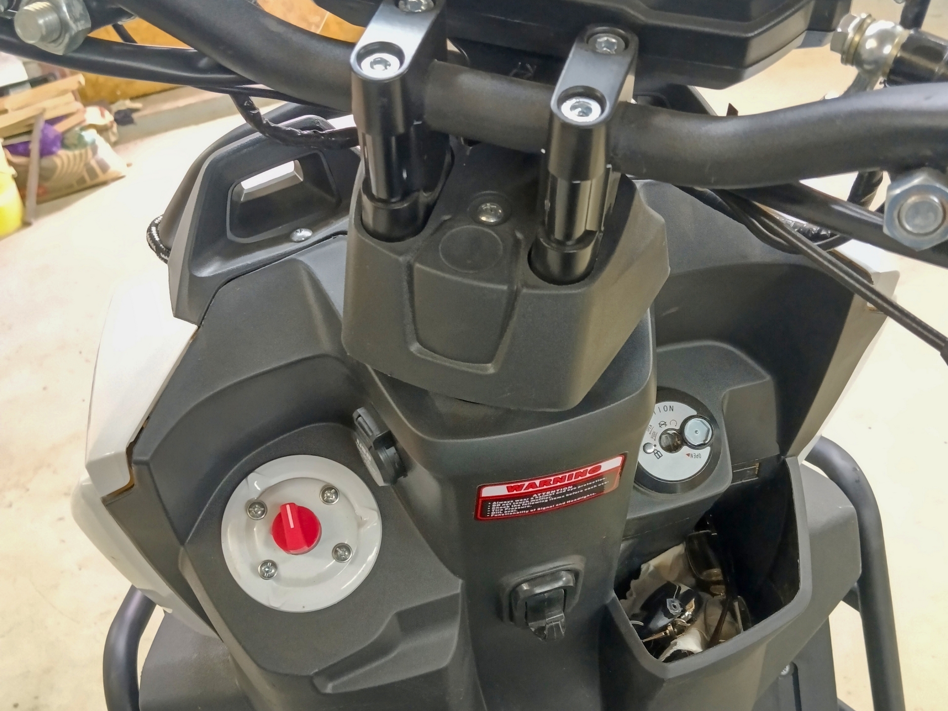

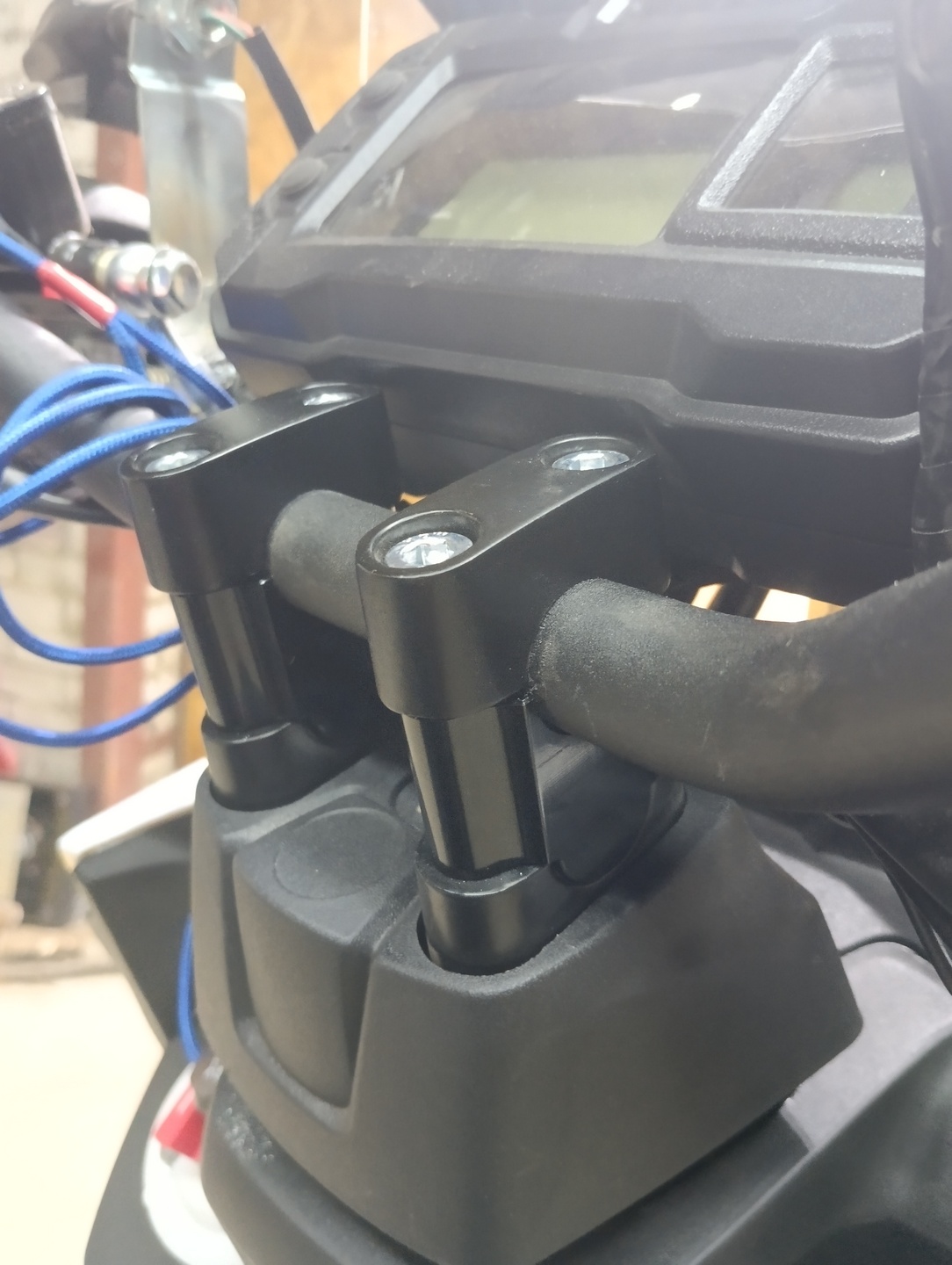

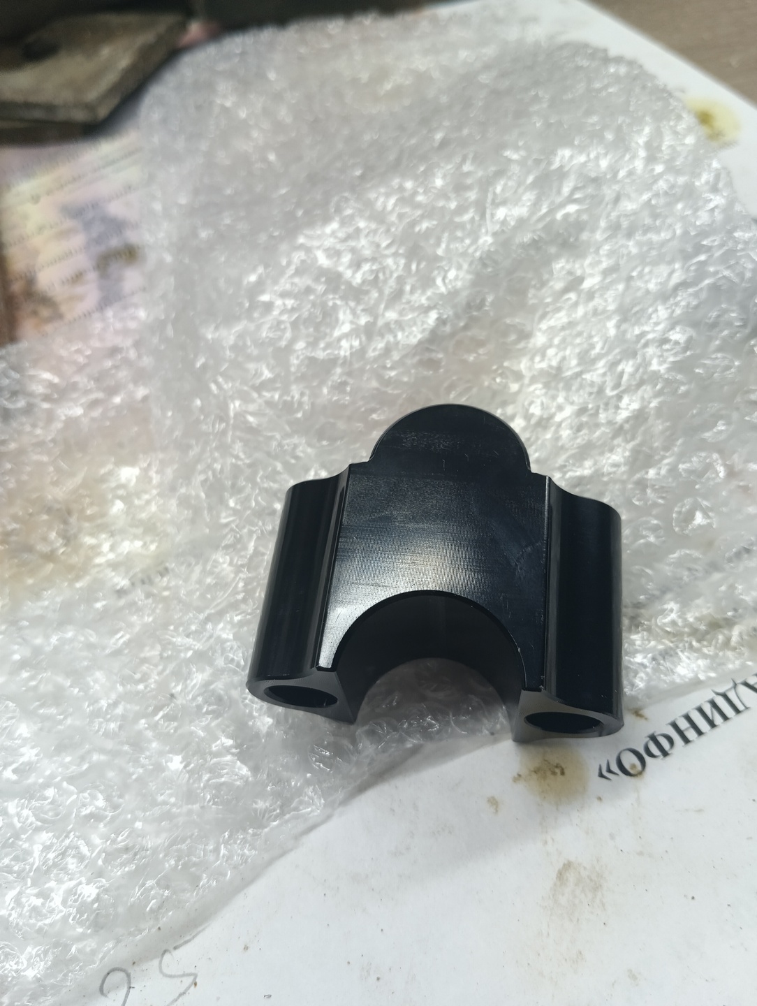

открою новую тему , по этим скутерам , каждый сможет написать что делал и как что то усовершенствовал. ----- купил выносы руля 22мм и установил , все отлично и это удобно !! --- брал на ОЗОН ---фото выкладываю.

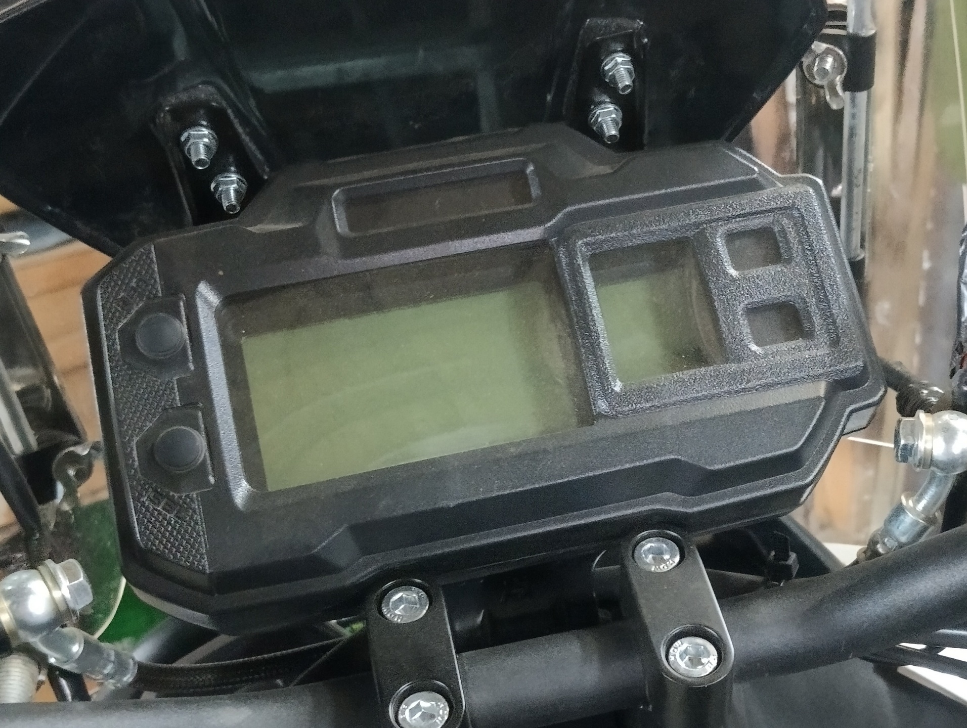

скутер Х-7 TANK ( близнецы JILANG TANK , венто смарт 3) и у кого такая приборная панель как на фото -----после покупки скутера я почти год не мог понять как разблокировать спидометр , он не показывал больше 50 км, как бы вы быстро не ехали.-----недавно, нашел решение этой проблемы -----по порядку ---зажав две кнопки включаем зажигание --- вводим 6610 ---далее 1-2-3-4-5-6 здесь в шестом пункте стоит 002 , нам нужно изменить на 001 --- и все , спидометр будет показывать реальную скорость при езде.
