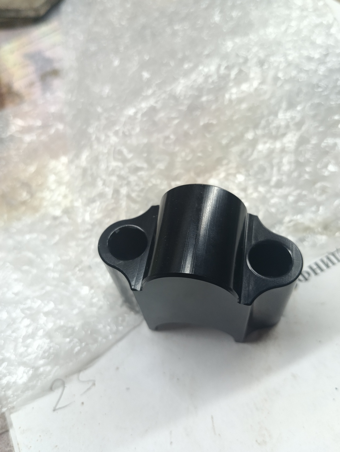

открою новую тему , по этим скутерам , каждый сможет написать что делал и как что то усовершенствовал. ----- купил выносы руля 22мм и установил , все отлично и это удобно !! --- брал на ОЗОН ---фото выкладываю.
