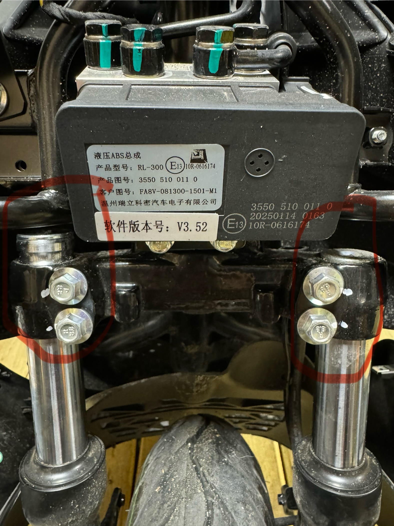

Всем добрый день!
Такая беда - при проезде через выступ срезанного асфальта возникла проблема с поворотом руля. Разобрав переднюю часть, обнаружил следующую картину, см. фото. Скутер новый, информации по нему практически нет. Чинится ли такое? Никаких других видимых повреждений или деформаций нет.

Что за "проблема с поворотом руля"? Ведёт? На фото правая (для водителя) траверса вылезла вверх, и колесо возможно слегка завалилось влево. Для начала ослабить болты, крепящие вылезшую траверсу, и попытаться вернуть её на место. Если она будет упруго вылезать обратно, значит, ось колеса погнулась, и надо её вытаскивать и править. Если нет, просто протянуть болты. И на левой траверсе тоже проверить затяжку. И на всём скутере проверить, только без фанатизма, ибо металл метизов скорее всего слабый. Советую применять синий или зелёный фиксатор резьбы: с ним не нужно слишком сильно затягивать.
