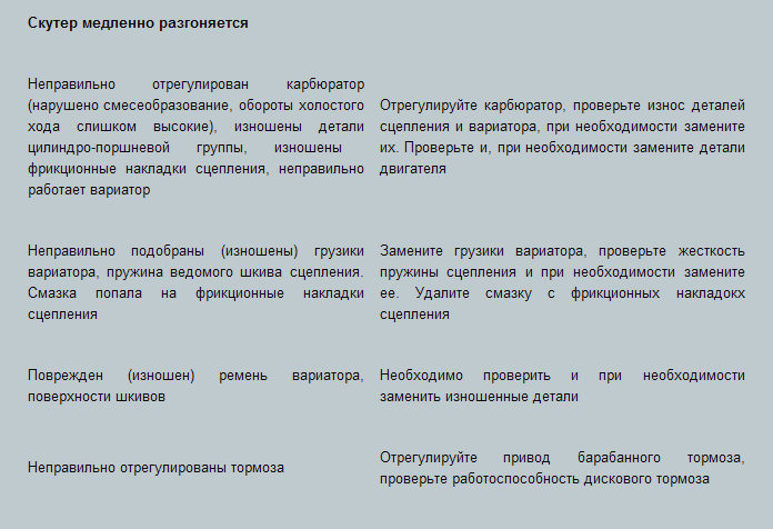

СообщениеДобавлено: 29 окт 2012, 21:14
Вот ещё кое-что про разгон:
разгон.jpg [ 90.53 KiB | Просмотров: 4961 ]
