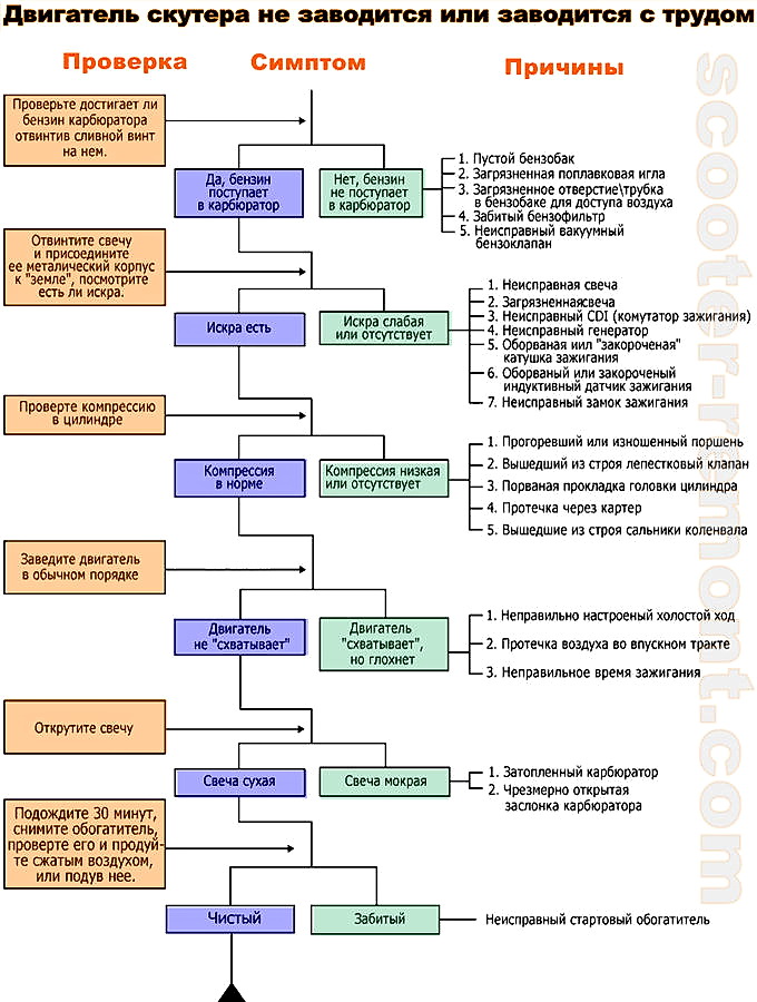

не хочит заводиться скутер 4 тактный 80 куб, всё есть искра,бензин,зажигание,поршневая новая но не заводится, бывает схватит но не заводиться, помогите пожалуйста!
СообщениеДобавлено: 12 мар 2013, 15:04
Если схватывает, но глохнет
-неправильно настроенный холостой ход;
-протечка воздуха во впускном тракте;
-низкая копрессия.
Кликни по таблице:
Не заводится.jpg [ 170.05 KiB | Просмотров: 58827 ]
