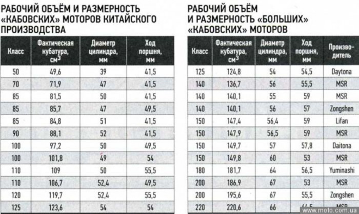

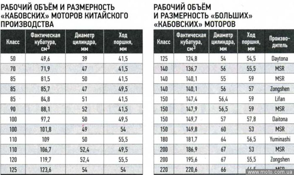

кубатура.jpg [ 111.99 KiB | Просмотров: 4969 ]
таблицы по кубатуре
