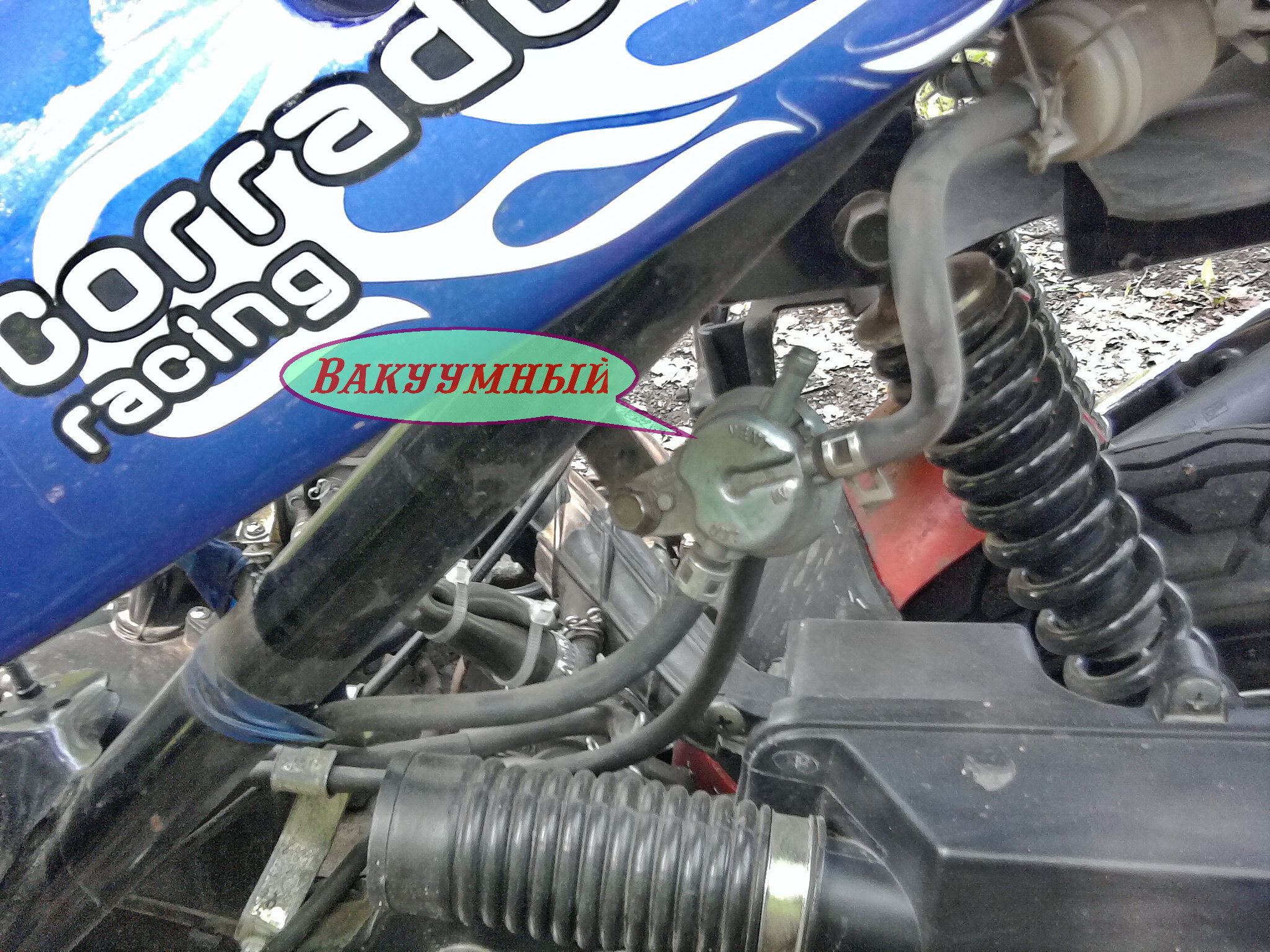

Deteckted писал(а):
Где находится вакуумный кран?
Ты его ещё называешь топливным краном , из которого идут два шланжика . :a_g_a:
 Заголовок сообщения: Re: Поломался скутер помогите
СообщениеДобавлено: 09 ноя 2012, 22:13
Клапан.jpg [ 725.25 KiB | Просмотров: 7147 ]

Не стал копировать твой зов помощи, просто место не хочется забивать пустым копированием.
Основная проблема у тебя с топливом и возможно с газораспределением.
На заправке или сам ухитрился, но залили грязный бензин. Если в карбе нашёл грязь, то стоило бы сразу слить весь бензин из бачка предварительно побултыхав, чтоб вся грязь слилась. И заправить скут заново. Старый, слитый бензин просто дать отстояться и снова можно использовать, только грязь не лить. С грязью возможно загадился и ваккумный топливный кран. Его расположение тебе показали. Сними, разбери и промой его. Осторожней, не повреди диафрагму и не потеряй ничего. После профилактики стоило бы заново промыть и продуть карбюратор и поставь топливный фильтр, а если стоит, то замени. Этот уже отработался. Ну и последнее - проверь тепловые зазоры клапанов. Скорей всего их не трогал, а уже пора бы...

СообщениеДобавлено: 10 ноя 2012, 19:01
Deteckted писал(а):
Спасибо завтра попробую отпишусь
Клапан он и в Африке клапан. Подуй в вЫходное отверстие - из вХодного д. выходить воздух. Всебя - тишина. Потянув в себя из центрального отверстия, клапан должен клокотать. :a_g_a:
