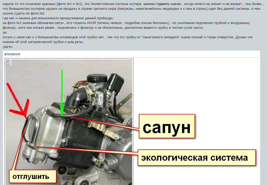

У меня такой-же горшок. Это "Экологическая система".К ней должен крепиться шланг с вакуум- насосом ... При её работе выхлоп газов гораздо ниже. Это требование европейских стандартов к производителям скутеров. Без этой штуки в Европу скутера не поставляют. Короче, сразу, глуши её нафиг.она тока мешает работе карба т.к. отбирает воздух также , как и карб с воздушного фильтра. :ta_n_cor:

Вот ещё
Комментарий к файлу: Вот один из вариантов этой системы
Сапун и Эколог. система.jpg [ 210.17 KiB | Просмотров: 6264 ]

Это канал дожига масла, всего навсего, и к экологии не имеет никакого отношения. Такой канал был и у меня на полтише с завода. На новых головах наблюдается только отлив под него. Заглушивание канала на работу двигла не влияет, просто частички масла, имеющиеся в картерных газах, через сапун будут попадать во впускной тракт непосредственно, а при рабочем канале часть масла будет сгорать в выхлопной трубе.
