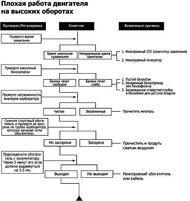

Ты проделал, что я советовал? Проверил зазоры клапанов на холодную? Проверил компрессию? Настроил карбюратор на прогретом движке? Промыл воздушный фильтр? Какой сейчас цвет свечи? Это обычная профилактика - не ремонт, без которой скут нормально функционировать не будет.
Ты же ничего не пишешь . Каков результат? Как я могу посоветовать , что нужно сделать? Нет на сайте экстрасенсов, пойми !
Высокие обороты.jpg [ 75.57 KiB | Просмотров: 10415 ]
