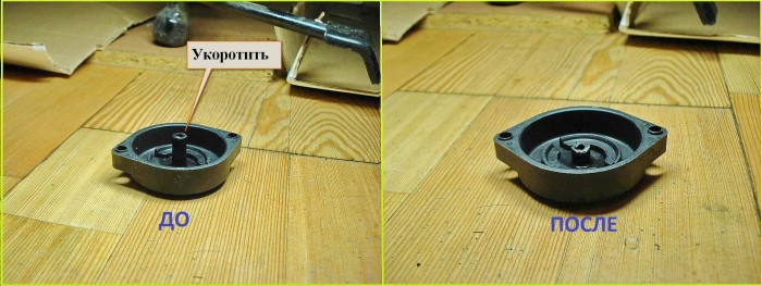

Посмотри на крышку карбюратора.Выступ, на котором фиксируется пружина золотника д.б. 7-8 мм. Если он длинней или в него вкручен болт, исправь- выкрути болт или укороти выступ. Это предусмотрено изготовителями на время обкатки. После обкатки, можно ездить без ограничителя золотника. :a_g_a:
В китайцах душилок нет. Максимального КПД можно добиться настройкой . Опять-же считаться придется с тем, на сколько тебе повезло с карбюратором.
Карбюратор знаю где. А в остальном чайник...на рисунках можно?
СообщениеДобавлено: 30 янв 2013, 18:55
На.
Крышка карба.jpg [ 557.5 KiB | Просмотров: 8149 ]
