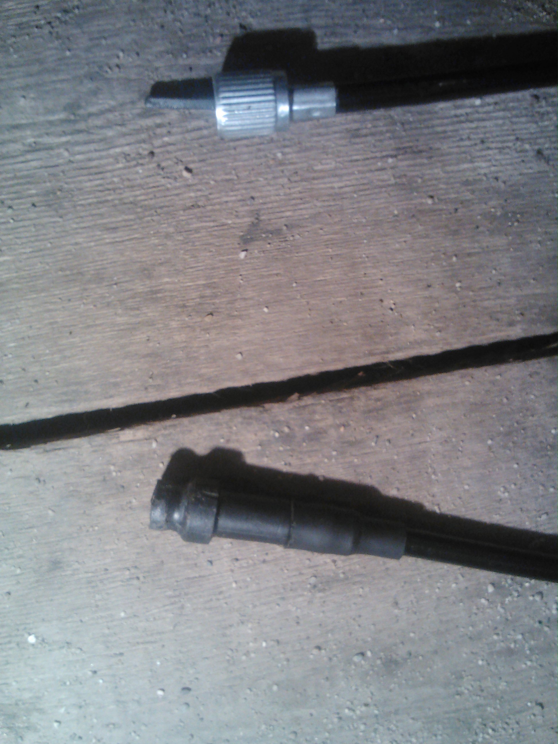

У меня вопрос, тросик на спидометре крепится к колесу, на колесе он фиксируется как то? А то я купил тросик а он не влазил в крепления на колесе, я его немного обточил и теперь он плохо держится, можно его как то зафиксировать? И еще у меня топливный прибор не работает, всё вроде крепится хорошо...

Транспорт: tactik100
Пункты репутации: 55
На тросике с одной и с другой стороны должны быть,как бы это назвать,кругые гайки,которые фиксируют ,,рубашку" тросика,а закручиваются непосредственно на привод.Как то так.

У меня на тросике только с одной стороны была гайка, которую я на спидометр накрутил
Может я чего не понимаю,но я не встречал тросиков с одной гайкой.Максимум они могут диаметром отличаться но их должно быть две.ИМХО.Поспрошай,мож умные люди подскажут.
Может фото выложишь чтоб рассмотреть объективней,а то что тебе пришлось его подтачивать наталкивает на сомнение о родстве тросика и мопеда.

Сейчас смотрел, у меня на креплении которое на колесе там резбы вообще нету.
IMG066.jpg [ 626.45 KiB | Просмотров: 9133 ]
Судя по фото это резиновый наконечик,а на приводе колеса должна быть ,,шейка",если наконечник на ней болтается то можно придумать какой нибудь хомут чтоб этот наконечник зафиксировать.
