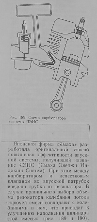

Подскажите пожалуйста, что такое топливный компенсатор, зачем он, и можно ли его воткнуть на 4т объёмом 80сс и 125сс?
Заранее благодарен

Он тебе не нужен? топливный компенсатор это продолжение темы резонансной трубки или резонансной камеры, в принципе это полезная вещь, но просто влепить ее не получится. тем более у тебя 4Т мотор, а эта штука работает в пульсирующей среде, забей. Обрати внимание. что эта штука работает при правильном выборе объема и т.д.
P1130596.JPG [ 56.82 KiB | Просмотров: 4149 ]
