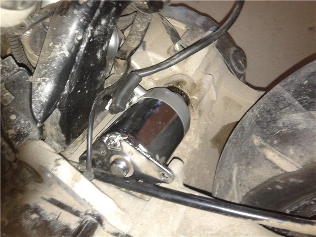

Здравствуйте)
скутер stels taktic 150
проблема в том что бендикс не схватывает с валом.
как снять бендикс на двигатели 158qmj (бендикс внутри картера находиться)
что нужно разобрать, чтобы достать его?
bendiks.jpg [ 69.15 KiB | Просмотров: 7398 ]
сорри за ошибки писал ночью, клавиатуру плохо видел:D

При "грубой" технологии на уложенном на левый бок скутере снять правую крышку картера.Предварительно сняв правый обдув, глушитель(не всегда),генератор.Доступ мало комфортный, на гайке КВ левая резьба.

Спасибо,я хоть теперь знаю что резьба не обычная,а левая,а то сплющил а начале и надо нарезать начало чтоб коленвал подтянуть попробовать.
