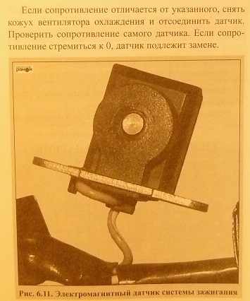

СообщениеДобавлено: 28 фев 2013, 01:42
инфа отсюда
P1130602.JPG [ 37.15 KiB | Просмотров: 7608 ]
P1130603.JPG [ 94.3 KiB | Просмотров: 7608 ]

Такое я находил, померил свой 150-140 Ом. купил новый-сопротивление как у моего. Потом нашел инфу что его сопротивление 150 Ом, а высоковольтной обмотки генератора 500-600 Ом. В общем мой датчик работает, помню он должен выдавать больше 2,1 вольта, у меня так и есть. Мне бы узнать напряжение на выходе с коммутатора на катушку.
