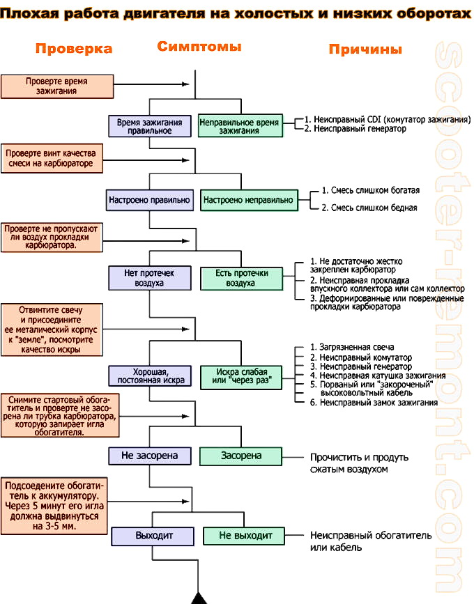

Газовый тросик давно смазывали? Не клинит?
Комментарий к файлу: Таблица от Админа.
На холостых плохо работает.jpg [ 157.69 KiB | Просмотров: 10644 ]

Прочти https://scooter-remont.com/?p=3025
