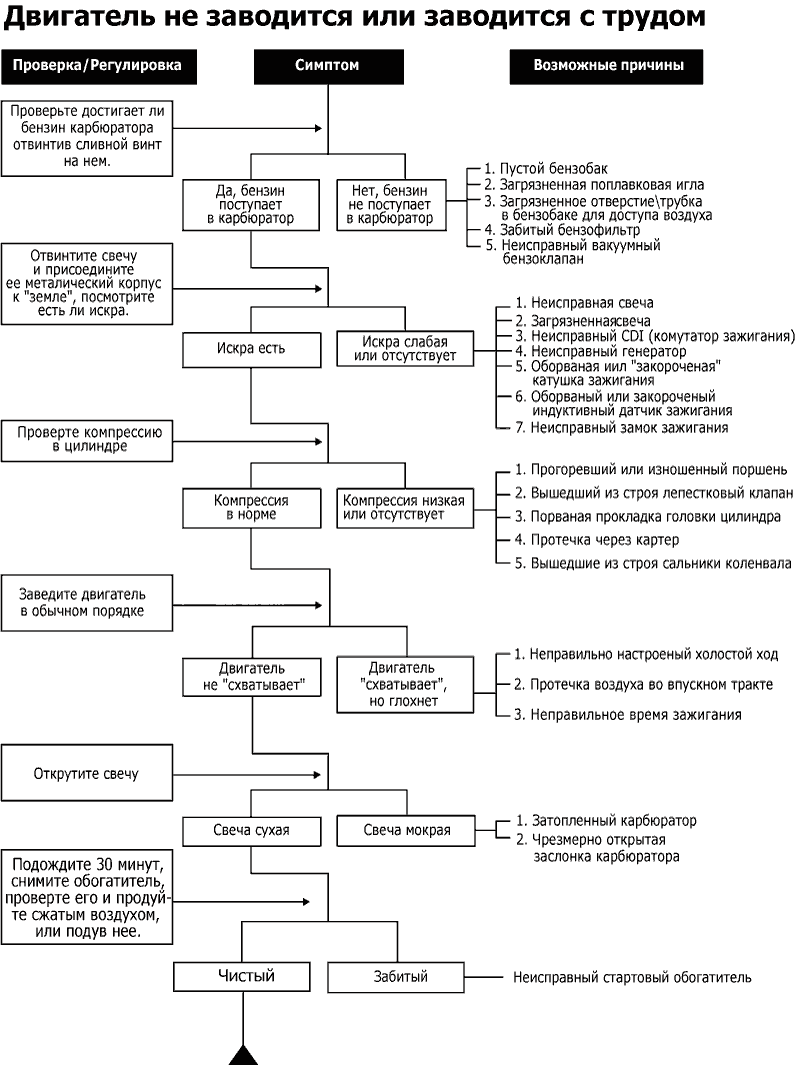

Автор:  M@ster-Lom@ster [ 25 мар 2012, 17:25 ]
Заголовок сообщения:  Re: Клинет кикстартер
aacff8a6c944.gif [ 39.38 KiB | Просмотров: 10743 ]
