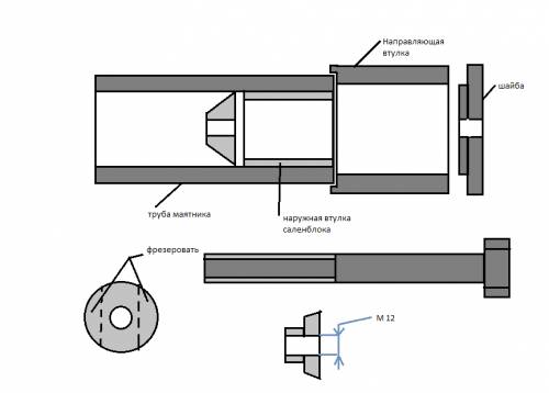

съемник сайлентблоков.jpg [ 15.71 KiB | Просмотров: 6208 ]
Конечно можно, из корпуса двигла не сложно, а из маятника вот съемник, добрые люди выставили, размеры определишь по месту.
что можно разъяснить то это про конус:
- во первых это усеченный конус;
- во вторых его можно (и нужно) заменить шайбой с резьбой (резьба с увеличенной площадью)
- в третьих шайбу легче сточить с двух сторон на наждаке, это делается для того, чтобы ее боком можно было вставить в трубу, а потом развернуть перпендикулярно внутреннему диаметру трубы, что бы она уперлась в наружную втулку сайлентблока, вкрутить болт и через втулку тянуть наружу.
- конус по периметру шайбы делать тоже, ибо она не сможет развернуться в трубе.

я вижу мой съёмник выложили))
