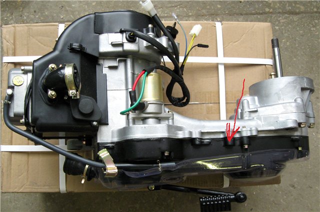

Да-да. У меня именно такой, так сказать "чудо украинского мотопрома". Сегодня, неполенился и снял крышку вариатора, чтобы посмотреть какой ремень заводской. Стоит такой 729*17,7. Буду знать. Всем спасибо за ответы! Кстате, по поводу болтов на крышке, у меня их там 8, но есть место и для девятого сверху под воздуханом. Но его там небыло. Это так надо??????
Вот на фото видно где это место. Но раз на заводском моторе его там нет, значит он не нужен?

Возми старый как образец да прикинь с новым
